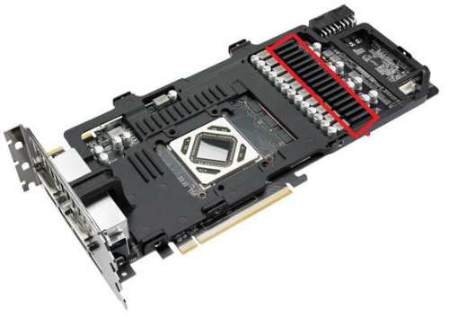

Sehova sem lehet felszerelni ha az eredeti hütöt használod. Az azért van hozzáadva mert eredetileg egy egybefüggö durability frame van a kártyán ami hüti a vrm-et meg a ramokat. Ha LN2-öt teszel rá akkor le kell szedni ezt az egész frame-et így viszont nem lesz hütes a vrm-eken. Ilyenkor kell rátenni a hozzáadott bordát.
haddent
Nanana lassaban
A brutális vastömeg helyére van ez, nem még arra rá. Tehát van a 3 slotos hűtőd, azt szépen leveszed, és a VRM fetekre rakod ezt rá, egyszerűen a 2 csavarlyukba bepattintod azt a rugos szirszart. Az pedig nem öntapadós műanyag, hanem hővezető párna, ami valóban iszonyat gagyi valószűleg.
Szóval azt nem tudod (amíg fennt van a hűtő) és nem is akarod te felrakni
De tessék, itt egy kép. Ez van a 2 venti meg a ventiket tartó keret és a hűtőborda alatt. Ez a fémlemez hűti a VRM és a VRAMokat, meg tartja jó mereven masszívan a nyákot. Ha ezt is leveszed akkor jöhet a LN2 "pot" hűtő a GPU -ra, a VRM fetekre (pirossal jelöltem) meg az a kis nyamvadék.#28366 MrPetya19 Ha jól tudom akkor 11" azaz ~27-8cm. (Lehet, hogy ez csak a PCB és a kis lelóhó borda részlet nincs benne. Plussz 1cm max.)

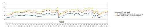

Itt egy kép egy olyan "játékban" mért FPS-ről, ahol a 6950 shader unlockolva van és 900/1400-as órajelen megy, a 7950 pedig 950-en úgy hogy a powertune még beleszólt 0%-on az FPS-be...
3Dmark alatt pl 40-50FPS-el indul a teszt és szépen beesik 40FPS környékére, PL +20%-al pedig gyönyörűen végigmegy a teszt 50FPS-el.Itt a pikcsör:
3Dmark 11 HD6950 feltekerve és HD7950 alapfrekin (850 boost nélkül... igaz megy 1100-on is
