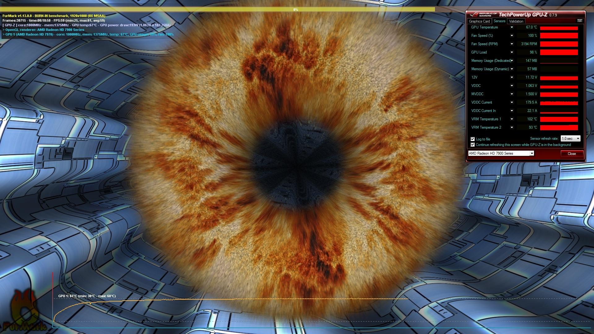

De a VRM rész víz sztem érdemes volna..hisz a gpu nyaral..csak a vrm kúszik fel. bordát nemtudtam alátolni se Vapor-X alá se Peter alá, nem vágnám szét a gyári fekete hűtőt ami végig van vezetve rajta csak hogy ráaplikáljak 4kis sünit.De konkrétan ilyen rossz a helyzet..ha játszok akkor vrm -10fok.
Kezdek gondolkodni user error-on is már mert ez a vrm elmelegedés az előző karinál is volt.
Bár akkor tákolt vizem volt.
Vagy ennyire "jó" a ház...vagy nemtudom ennek is mi baja lett hirtelen, de dühítő.
Elöl bejön 14es ventin a hűvős levegő, procin már normális víz, slim 240es radin, 4 venti push-pullba a ház tetején kitolja a meleget... más venti nincs mert minek, kábelek elrendezve amennyire tudtam.
Nemlehet ennyire xar a Peter se és a Vapor-X sem, a vicc hogy ma kipróbáltam mindkettőt venti nélkül...és idle-ben semmi nem rosszabb max 4-5fokkal, a max ugye ott elmegy durván2es megoldás..megbékélek vele h ez ilyen..
3as full cover blokk
4es visszaveszem azt a töménytelen durva tuningotMind a 75mhz-ét és a 0,5V-ot
Komolyra fordítva..allulfeszt megkell próbáljam.
X akta egyenlőre.(#37680) vbbb
Gpu-z szépen kiírja. -

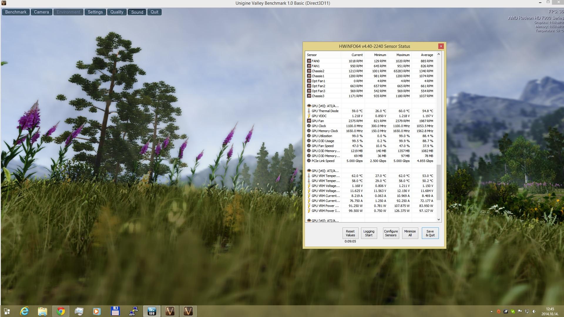

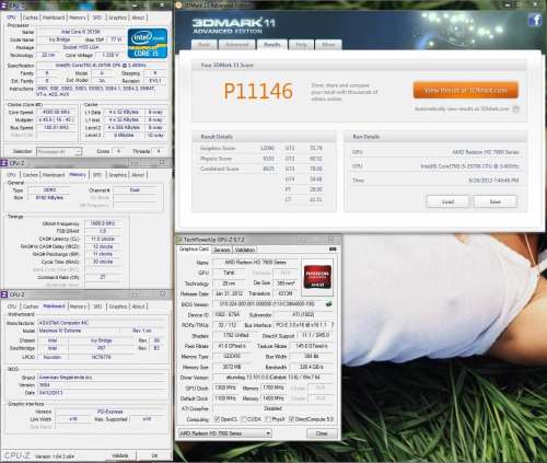

Azok bizony acélos eredmények!
Érdemes lenne kicsit állítgatni a Kombustort és/vagy Furmarkot, mert azt vettem észre ezeknél a VGA forraló teszteknél, hogy ha nem mennek legalább 40-45fps-t, marhára nem melegítik a kártyámat.
Sokan postolnak olyan eredményeket, ahol látszik h felvan csapva FHD-ba, 8x-os AA van rajta, megy 20 körüli FPS-el és örülnek nagyon a hőfokoknak.Nálam pl. ezek a Furmark beállítások: [link]
