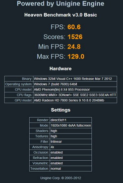

Leírtam az okokat de újra mérem nektek a jelenlegi driverrel beta 7 1150 1300 mhz-n. Meglátjuk alpacsi mégerősebb cpu-ja mennyire számít bele a graphics score-ba! Ja és még valami eszembe jutott az első méréseim 1.0.2 dm11 el készültek az újabb beta driverekkel egyszerűen ujrainditotta a gépet ez a dmark verzió indításkor. Ezért most 1.0.3 advanced van most!

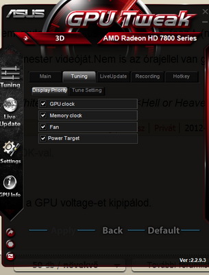

hogyan kell beállítani,hogy ott yes legyenmeg van sztornó..
köszönöm uram
Még annyi,hogy hozzá tudom adni MSAB-ben,hogy a gpu kihasználtságot is mutassa?
Mert akkor telibe kapnám az adatokat
Hozzá lehet ezt még adni (tudom,hogy hogyan kell) csak nem "üti" a cpu hőfok monitorozás a gpu kihasználtság monitorozását? -

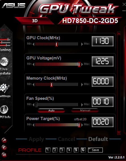

Ennyi a vége 12.10-el és 12.11 betával is.
És még hynix ramos is, szóval lehet keresni az állakat a padlónLehet a ram menne tovább (de annak ugye már nem sok értelme lenne), de a gpu már 1150-nél nem kezdi el mutatni a benchmarkot (leáll a folyamat és feladatkezelőből ki kell kapcsolni).
Több feszt kellene neki adni szerintem, de 1225-től többet tweakben nem tudok -
