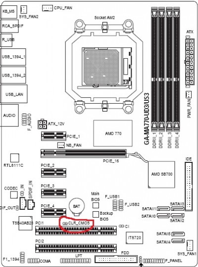

Amit még elfelejtettem mondani az hogy a cmos reset után kapcsold ki a gépet és kikapcsolt állapotból indítsd újra majd egyből menj a biosba (ez utóbi amúgy is elkerülhetetlen) aztán nézd meg mennyi a CPU hőmérséklet. Ha ott is ~50 C° akkor mese nincs vissza kell rakni egyel régebbi vagy újabb biost. Ha ez a hűtő hibátlanul tette a dolgát a 720-on attól még nem feltétlenül jó, lehet hogy elszökött a gáz belőle habár az már nagyon extreme lenne, de mindig akkor jönnek elő a problémák amikor hozzányúl az ember a géphez.
ui.:akkor proci driver kilőve de a fentieket próbáld ki.
Joshi
Ha jól látom a képen akkor csak két szál van úgy hogy zárd rövidre egy jumperrel ha nincs akkor valamilyen fém tárgyal természetesen a gép kikapcsolt állapotba legyen.
XP-t használsz? Mert ha igen akkor minden AMD drivert törölj le és az újraindítást követően telepíts újra. -
