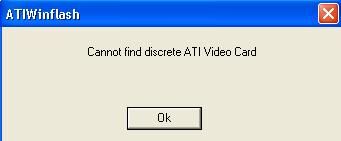

próbáltam most visszarakni a microsoftos drivert hátha a GPUz elindul de ugyanúgy gépújraindítás lett az eredmény. Végül HWinfo progi az ír adatokat mely szerint 64 bites a mem vezérlő...

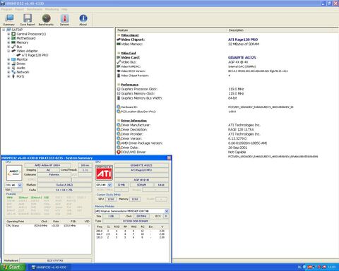

Valszeg ez az oka a lassúságnak. HWinfó szerint 32MB ram van, de 3dmark 2000 szerint csak 14537 Kbyte a Total video memory. 3dmark 99 szerint pedig total video memory 32607 Kbyte.
3dmark 2001 viszont azt mondja hogy Total Local video memory: 32MB,Total local texture memory 32MB, Total AGP memory 15MB
Fura.Nehéz eldönteni hogy mi a valós ezek alapján.

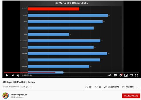

Közben néztem a Phils reviewát és jól emlékeztem hogy erősebbnek kéne lennie a rage128 PROnak az M64nél, csak így nagyon nem értem nálam mi a gond. Lehet az XP alá ilyen rossz a driver? vagy lehet csak 64 bites lenne a gigabyte kártyája?
Driverből a gigabyte oldaláról leszedett XP drivert próbáltam. Volt valami más rage128 driver a gépen de az nem ment fel simán telepítővel, hogy nem talál kompatibilis eszközt.
Nem tudom hirtelen Philnél milyen proci volt, de biztos nyegébb mint az 1700+. Sóval az M64 em sebessége reális, csak a rage128 tűnik lassúcskának. -

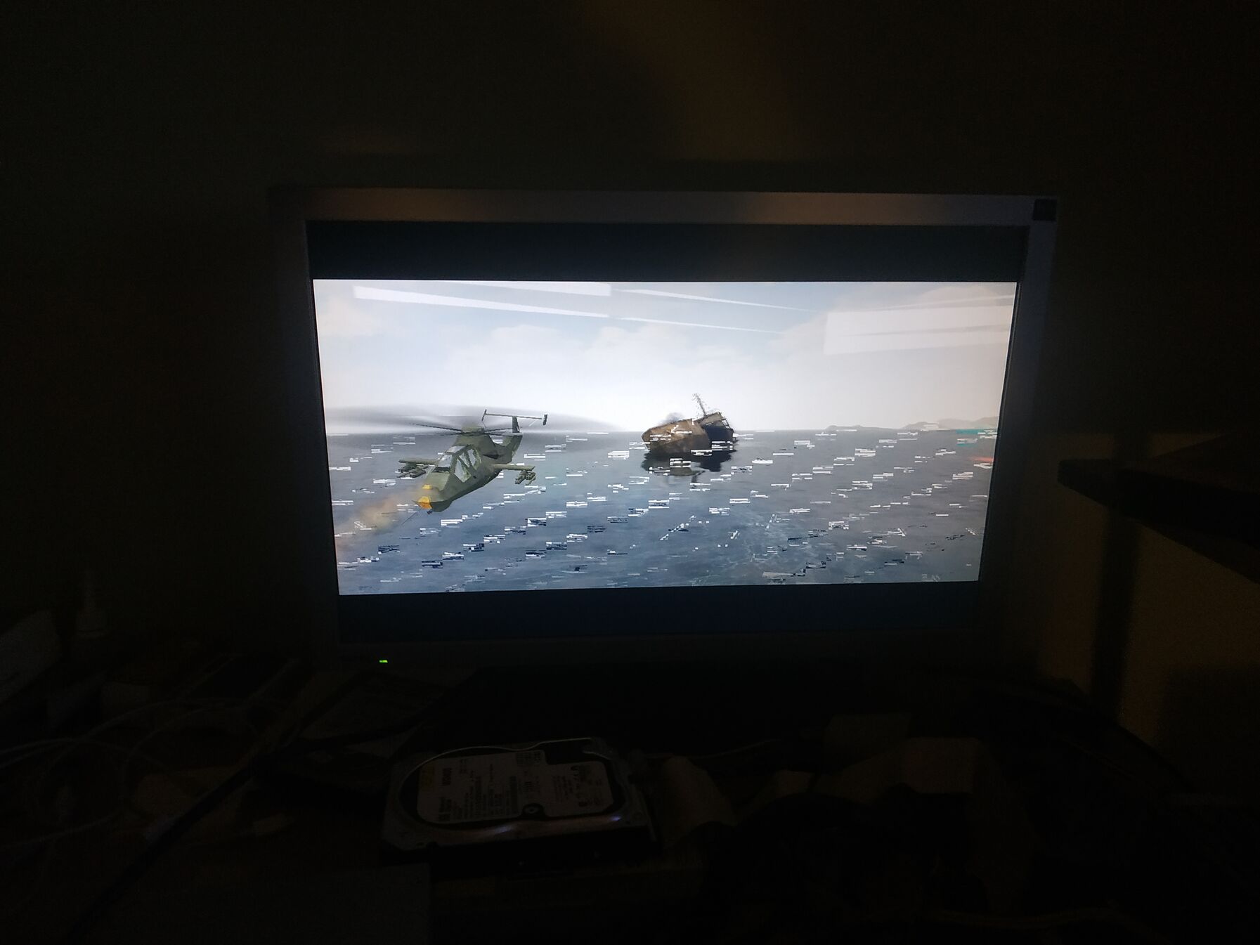

Végül nem találtam multimétert, de hazaértem a tesóm régi 9800SEjével.
Be is pattintottam a retro gépbe el is indult zárlat nem volt, de nagyon sokat hibázott. már BIOSnál és windows alatt is sokszor csinált képhibát. 3d alatt(Commanche4 benchmark) nagyon nagyon sok képhibája volt. Gondoltam indítok videó memory stress testet és nagyon fura eredményeket kaptam. Volt hogy a 15. testzig elment hiba nélkül aztán tonnaszám aztán volt hogy csak a 10. ig. volt hogy csak 5 ig. Próbálgattam órajelet lejjebb venni de igazából jobb nem lett. Leszedtem a hűtőt és láttam hogy eléggé szét van folyva az ezüstös paszta a GPUn. Letisztogattam, de sajnos elfogyott a pasztám így nem raktam rá újat.
Összeraktam újra és DOS/Windows alatt nem láttam képhibát. Commanche4 alatt is alig icipicit. 3dmark2001 is lement és ott is alig icipici(legalábbis a korábbihoz képest) képhibákat láttam. Újra elindítottam a video memory stress testet és nézem már a 20. tesztnél jár és még mindig nem talált egy hibát sem.
El is kezdtem írni ezt a postot aztán közben a 27. testszén totál szétesett a kép és elkezdett tömegesen memóriahibákat írni. Ki is kapcsoltam gyorsan a gépet.Megtapizva a GPU hátoldalánál a kártyát eléggé forró, szóval valszeg túlhevült a kicsike
Ez még jól gondolom hogy lehet túlmelegedés probléma? Elmegyek nemsokára valahova pasztáért mert az biztos hogy elengedhetetlen egy ilyen karinak.
Lehet teljesen menthető a kari egy megfelelő pasztázással?Szerk: Aztán lehet most sütöttem meg végleg rosszra a paszta nélküli használattal. Pár perc után visszakapcsolna már a Post képernyő is szét volt esve nagyon úgyhogy újra lelőttem a gépet.

Ha jól értelmezem, akkor igen az egyik RAM D1-es vagy D17 lábával van próbléma. vagy vezetősáv szakadás, vagy forrasztás, de lehet a GPU D1 vagy D17 vagy D33 vagy D49 vagy D65 vagy D81 stb. Mivel 256 bites 8db 32 bites RAM van, tehát 16 lehetséges hibás adatvonal valamelyike.
Bile Demon
Nekem az ATITool vált be, mondjuk az artifactot keres a képen, szóval nem kimondott memteszt.
Egyébként ránézésre jónak tűnik ez a progi amit használsz, nagyon is hihető a rengeteg hiba. Ahogy elnézem egy adatvezeték hibás a memóriánál és az rengeteg címet érint. Ez 64 bites szóval dolgozik, ha 256 bites a memória elérés, akkor minden negyedik cím hibás... (32 millió hiba 128MB-ban). -
Bile Demon
Memória hibától lassabb nem lesz, "csak" képhibás.
Nekem volt olyan 9800 PRO-m, amin gyárilag 0.1V-al kevesebbet kapott a memória, mint amire az adatlap szerint szüksége lett volna... Úgy emlékszem csak felvillanó pöttyök voltak és underclockolva jó volt. Fesz emelés után is jó lett. (Csak amikor szépen meg akartam csináltatni egy technikussal az ellenállás cserét, akkor a két ellenállás értékét felcseréltem és akkora feszt kapott, hogy hirtelen halált halt.

ityam
Kicsit elhamarkodott kijelentés volt hogy nem is nagyon látok képhibát. a 2000 es és 2001 es 3dmarknál már nagyon is szemmel láthatóak a hibák.
Szerintetek attól még sebességre olyan lehet mintha nem hibázna? vagy ez gyorsíthat/lassíthat a kártyán?
Csak hogy mennyire lehet mérvadó a sebessége ha a többi kártyához viszonyítom?
Pl 3dmark 2001 most futott le a 3ghz es northwooddal és 11202 pont lett. Minden defaulton.
Amúgy próbáltam kicsit underclockolni a kártyát és overclockolni is hogy hátha attól eltűnik a képhiba de nem sajna
commance 4 kephiba peldanak: [kép] -

ityam
egy régi atiflasht letöltöttemltottem dosost és az felismerte a kártyát. le is mentettem az "original" biost ami a leirása szerint infineon ramos.
Sikerült is felírnom a kártyára az általam letöltött infineonos biost. így már a gpuz látja is a vga bios verziót de a problémát nem oldotta meg hogy nincs 3d.
Dxdiag ezt írja:
A Direct3D-funkciók nem érhetők el. Érdeklődjön a hardvergyártónál, hogy az illesztőprogram végleges verziója van-e telepítve.
Drivert próbáltam újratelepíteni a bios csere után de első win restartnál újraindult az üdvözöljük felirat után. azután elindult a win de még mindig nincs 3d. dxdiag 2d tesztje rendben lefut.
Valakinek ötlet? -
