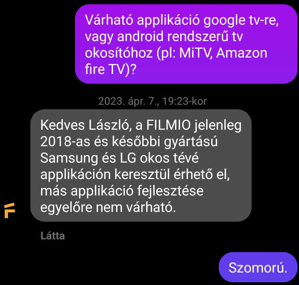

Filmio app-ra talált már valaki megoldást?
