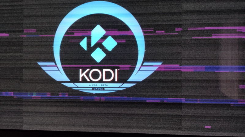

Mar fel is telepitettem, szokas szerint a plex kodi connectel kellett kicsit varialni mivel ugyebar az alapbol nem kompatibilis.
A boot kepernyo kicsit furan nez ki nekem is ahogy mar a quietvodi forumba is jeleztek es alabb lathato, de maskulonben eddig jo...
Amugy nektek is ilyen a boot logo?

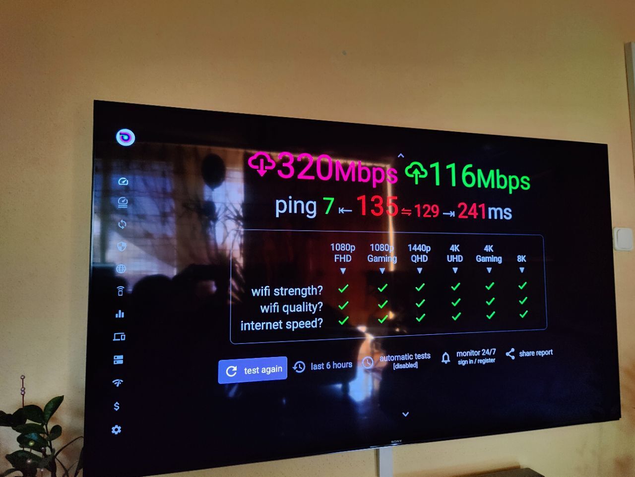

Most , hogy mar par honapja megvan a 4K Max stick tapasztalatom szerint idonkent ujra kell inditani valami halozati anomalia miatt.
A jelenseg az , hogy ambar mukodik jol mindent lejatszik tovabbra is amit kell , de nem engedi , hogy mas eszkozok csatlakozzanak hozza pl kodi alatt a yatse taviranyito nem latja vagy wireless file managerrel masolom ra az uj maven fele kodit es elinditva azt a szamitogep nem latja az elvileg futo szervert.
Amint ujrainditom a fire sticket minden ujra jol mukodik.
Wireless halozaton van amugy egy ax86u router segitsegevel. (ac68u-val is csinalta ezt)
A feszultseget viszont fali adapterrol kapja.
Mas is tapasztalt ilyet? (ha nem akar mas eszkozrol csatlakozni hozza a fentiek szerint akkor nem lehet eszrevenni , hogy vmi nem "egyenes")
Esetleg otlet a megoldasra?
Netan ilyenkor telepul valami uj update es ujrainditasra var azert tortenik ez?

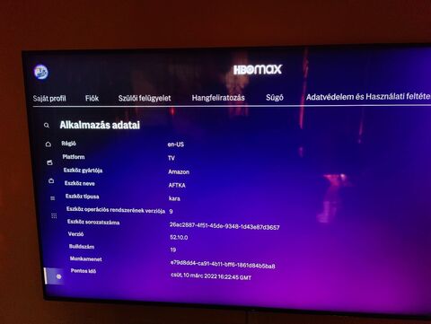

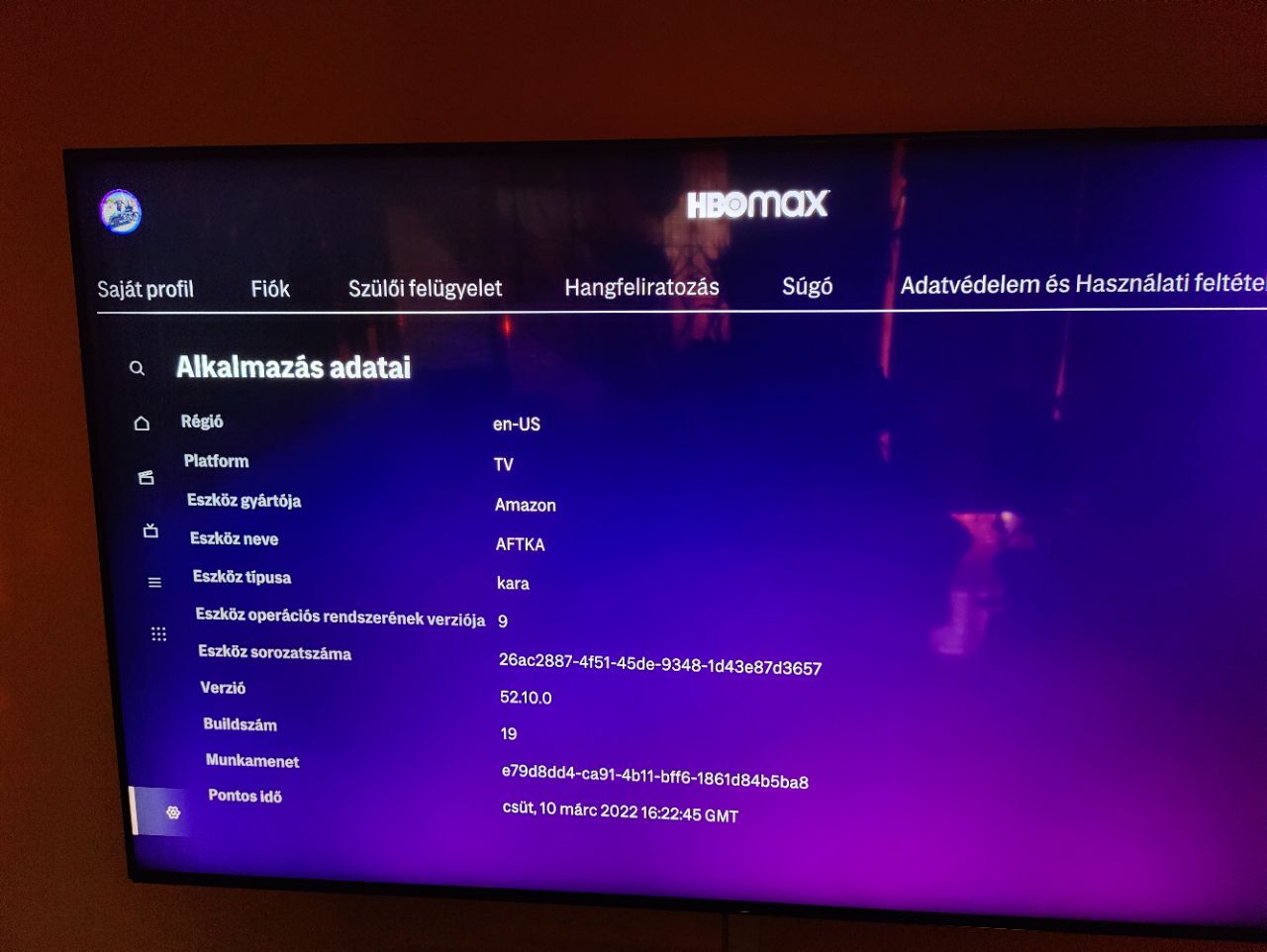

A HBO maxal kapcsolatos neha nincs rendesen hang problemara idokozben rajottem, hogy mitol van ha masnal is jelentkezik.
Olyankor nemtudni miert hibasan detektalja a csatlakoztatott audio rendszert es DD 2.0nak ismeri fel 3.2.1 helyett. (csak a fire stickes hbo max csinalja ezt az osszes tobbi rajta levo alkalmazas nem , mas csatlakoztatott keszulek sem)
Ha ilyenkor a hbo max elinditasa utan csinalok egy ki/be kapcsolast az audion akkor helyesen felismeri es mukodik.
Kulfoldi forumokat olvasva masnal is elofordul, de megoldast nem irtak. -
Hyena
Nalam elegge furan mukodik a HBO Max app fire sticken.
Neha nincsen beszedhang egyes filmeknel , csak a zajok zorejek zene hallatszik mintha a "kozep" eltunne a savok kozul.
Filmet leallit , ujraindit (neha tobbszor is) es megjavul.

Nekem ilyen eredmenyek jonnek ki a fire stick-el wifin, eddig meg nem volt baj a halozat sebessegevel.
Ettol fuggetlenul gondoltam ra, hogy veszek hozza egy usb-s lan adaptert, de azert merne valaki egyet aki LAN-on csatlakozik?
Igy egy honap hasznalat utan elegedett vagyok a fire stick 4k max-al.

Az altalad emlitett 2 filmben nekem is kifogastalan a hang...(es sok masikban is)
Amugy erdekes , hogy mindenki azt probalja mikor emlitettem , hogy az our flag means deathben nem jo
(es ebben is csak kizarolag fire sticken nem jo, az osszes tobbi eszkozomon igen)
De azert koszi, hogy segiteni probaltal. -
Hyena
Az our flag means death (zaszlonk halalt jelent) sorozatban hbo max appal Fire Stick 4K Maxon nincsen magyar hang (csak zajok vannak halkan, szerintem valahogy az 5.1tol zavarodik meg) ugyanakkor ugyanazon a tvn a sony tvre telepitett appban van magyar hang rendesen. A gyuruk ura 5.1 angol hangja is eleg furcsa, fire tv sticken ha viszont magyarra valtok akkor nincs gond.
Mas is tapasztalt ilyen anomaliat? Lehet valahol ezen allitani? -
