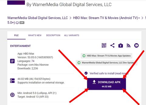

Keresem, de nem találom...hogy tudok HBO MAX-ot varázsolni a Firestick lite-ra? Store-ban megtalálja az alkalmazást, de nem telepíthető (unavailable). Developer menü nincs.
edit: megvan a developer menü, póbálkozom
