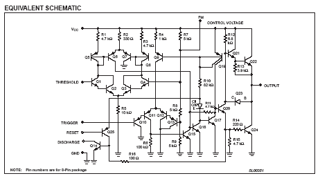

Kernel
Batman2 #1589 üzenetére
Az NE555 belsejében, a kimenetnél az alsó tranyó kollektora le tud ülni gyakorlatilag 0,1 Voltra, ehhez jön egy külső komplementerpár (de nem a rajzod szerint, hanem fordítva bekötve) alsó B-E átmenetnél 0,7-0,8 Volt (a nagy áram miatt inkább több), így mondjuk egy cella kisütése bajos lesz.
Megint más a helyzet, ha lent (is) NPN tranzisztorban gondolkodunk, de az újabb megoldandó problémákat vet fel.
Mikor házi kisütőt építettem, simán kollektoros-ellenállásos lezárással is gondom volt. Az említett 0,1 V C-E feszültség még feljebb kúszott, az áram miatt. Bár alkalmas volt kisütéshez, de az áram túl hamar lecsökkent, így időben elhúzódott. Végül korrektebbnek láttam egy relével kapcsolni a kisütőellenállást. Később egy komparátort is építettem hozzá, amivel a lekapcsolási feszültséget pontosan szabályozni lehet.
