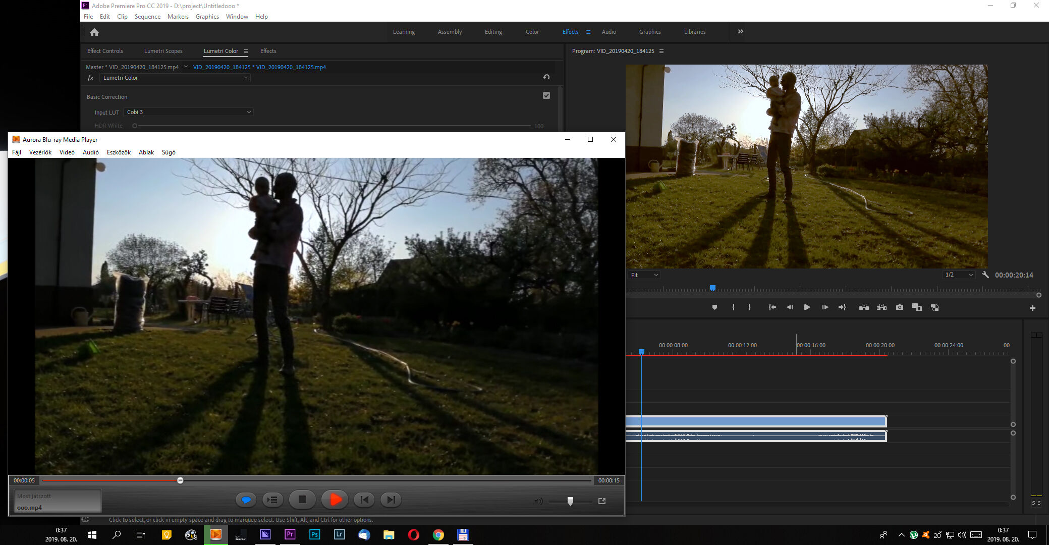

nagyon köszönöm a linket, segített! a Media Encoder okozta a galibát, 16-235 tartományba alakította át, de ha kihagyom exportálásnál, akkor marad 0-255 ben a dinamikatartomány. egyébként szineket is megváltoztatott, hiszen ha a három színből az egyik 16 alá, vagy 235 felé esik, akkor már nem tudja kikeverni ugyan azt. csak egy példa a képen. qnadam köszönöm!!!
Roachy
Lehet a szavakon lovagolni, valóban rosszul fogalmaztam. De a lényeg ugyanaz.
A dinamika tartomány ami más a 2 esetben. És a lejátszó sajnos még ha tisztességes is, nem képes ugyanarra mint a premiere a munkafolyamat közben. Még talán a quicktime igen, illetve vlc tud még elég közel lenni.

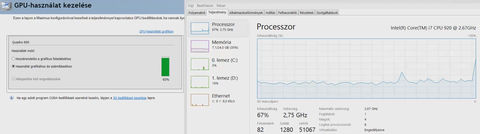

Egyébként az az érdekes, hogy a mostani rendszerben i7 2,67 GHz, 920 Quadro 600 VGA, 24 GB RAM a timeline-on összefűzött anyagot sokszor akadozva játsza le 40-50% proci és 50-60% GPU használat mellett, olyan mértékben akad, hogy tökéletesen lehetetlen vágni! Rendereléskor pedig ezek az értékek 90-100% között mozognak. Azzal együtt, hogy ez nem egy mai konfig...
Remélem az új rendszernél nem futok bele ilyen adatokba. -
