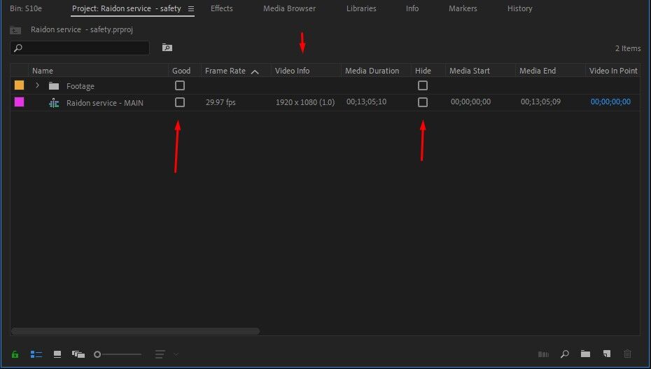

Lenne egy vagy talán 2 kérdésem
Először is arra lennék kíváncsi, hogy a projekt ablakban, ha én átrendezem a metadata adatokat a lista nézetben, akkor azt el lehet valahogy menteni, hogy ne felejtse, el ha később új projektet nyitok? A jelölt adatok, számomra fontosak lennének, de állandóan visszakerülnek a sor végére, és ha nem elég nagy a projekt, nem töltök időt azzal hogy visszarendezzem így ahogy én szeretem.
Ráadásul, az Assembly felületen újból meg kell csinálni, mert a kettő nincs szinkronban... szóval ez volt a könnyebb és kevésbé fontos.
A második kérdésem kicsit nehezebb és úgy gondolom hogy nem megoldható de hátha mégis.
Szóval én szeretem a rendszerezett könyvtár struktúrát, a windows-os projekt könyvtárban és a premieren belül is, előbbire van egy sablonon aminél csak át kell nevezzem a fő könyvtárat, és már kész is van belül az elrendezett alkönyvtár rendszer (Premiere, Ae, Zene/SFX, Logók grafikák, Képek, Video/nap/kamera/kártya, Egyéb és természetesen a legfontosabb EXPORT).
Elsőre soknak tűnik, de hamar hozzászoktam, és azóta megszámlálhatatlan mennyiségű időt, és energiát spóroltam meg, főleg olyankor mikor hónapok/évek múlva kellett visszanyúlnom egy projekthez, ahol már nem emlékeztem semmire, de mivel minden a helyén volt, pillanatok alatt megtaláltam amit kerestem.Szóval a kérdésem arra vonatkozik, hogy lehet-e egy hasonló könyvtár struktúrát készíteni Premiere-en belül is, tehát ha nyitok egy projektet legyenek benne a következők. Pl Footage, Logos, Photos, Music/SFX, Projects, Nests, Assets, ez utóbbiba pedig FHD és UHD méretben adjustment layer, illetve fehér color matte.
Ezek közül a nagy részére mindig szükségem van, és sok idő elmegy amíg szépen felépítem, főleg mivel színkódolni is szoktam, ezért szeretném megoldani valahogy.Nekem olyan ötletem van, hogy készítek egy master projektet ahol elmentek mindent úgy ahogy szeretném, és mindig azt nyitom meg mikor új projektet akarok készíteni, majd egyből elmentem az új projekt könyvtárába, így megoldható lenne hogy a legtöbbet használt logók és intro/outro snittek már eleve be legyenek töltve. Ha van jobb ötlet szívesen meghallgatom, illetve azt is ha ez utóbbi ötlet valamiért nem ok. Nem tudom mi gond lehetne vele, pl valami a cache résszel, talán nem egészséges mindig egy fájlt alapnak venni, remélem van valaki aki jobban átlátja a helyzetet.
