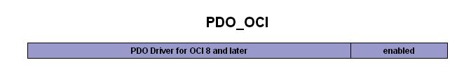

#17595
Na, a pdo_oci nálam is üres. Csak egy enable rész van ott.
Más:
Időről időre próbálok desktop vonalon rátérni a linuxra, de mindig akad valami probléma, ami zavar.
Pl a linux mint cinnanom-al egy igen tetszetős, gyors rendszer. Ellenben a régi ati (hd 3850) kártyámat nem nagyon szereti. Egyes alkalmazásoknál teljesen becsíkozott a kép, mintha memória hiba lenne és kb 10mp-ig ezt mutatta, majd helyreállt. Tegnap feltoltam az ubuntut, 1 óra szenvedés árán tudtam beállítani a vga drivert. Nem támogatott a vga-m, így régi drivert kellett használni és az xorg-ot butítani. Közben vagy 20 üzenetet kaptam, hogy ez meg ez az alkalmazás összeomlott.
Minden egyes disztró alatt ennyi szívás van az ati driverekkel? Vagy csak én vagyok ennyire tehetséges, hogy megszívatnak?
Alapvetően debian alapú rendszert szeretnék használni, ezt ismerem jobban. Van olyan disztró amiben ez a driver dolog jól meg van oldva, half-roll-based, modern és nem bugos?
Lényegében nekem csak film, zene, net, webfejlesztés, meg néha dota2-re kellene. Szerencsére pont a kedvenc játékaim támogatottak linux alatt.
bpx
Speeedfire
#17592
probald beallitani az ORACLE_HOME kornyezeti valtozot, es a --with-pdo-oci-nak ne adj meg semmit, hagyd hogy kitalalja magatol ez alapjan, nalam igy sikerult a configure
export ORACLE_HOME=/usr/lib/oracle/12.1/client64
./configure --with-pdo-oci --with-....szerk: mondjuk a phpinfonal gyanus, hogy azt mutatja engedelyezve van, de kozben nincs semmi a tablazatban, ezt mondjuk nem tudom ilyennek kell-e lenni, mert ezt a reszet nem ismerem
bpx

PHP 5.5.1
Oracle 12.1 Instant clientsikerult komolyabb problema nelkul osszehozni a leiras alapjan
Speeedfire
Speeedfire
#17585
Úgy néz ki, hogy csak a 11.1-es a támogatott. Legalábbis a 12.1-es, 11.2-es mindig hibára futott, viszont a 11.1-essel simán lefordult. Úgy néz ki a php nem nagyon akarja támogatni az oracle pdo-t.
