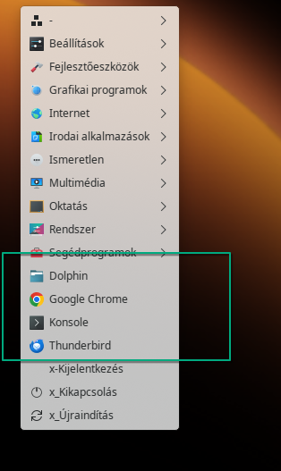

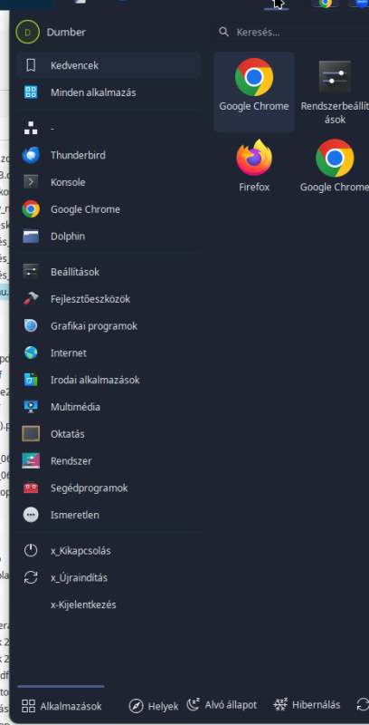

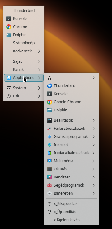

Egy régóta görgetett problémára szeretnék megoldást találni. Plasma desktopot használok. A jobb gombos menüt a "plasma-costum-desktop-menu" kiegészítővel oldottam meg eddig.
Megpróbáltam áttérni a Plasma saját menüére.
A menüeditorral személyre szabtam a menübejegyzések sorrendjét, ami a panelre kirakható "programindítóban" tökéletes lett.
Ugyanúgy tökéletes az eddig használt "plasma-costum-desktop-menu"-ben is.
Amennyiben a jobb gombot átállítom a kde saját "Programindító" menüére, akkor a fömenüben az elemek nem az általam beállított sorrendben láthatóak. Előre sorolja az almenüket és mindent ABC sorrendben hozza. Nem hozza az elváasztókat..stb
Az almenüben már ninden tökéletes (sorrend, elválasztók..stb)
Hol lehet megerőszakolni, hogy ezt ne így tegye? -

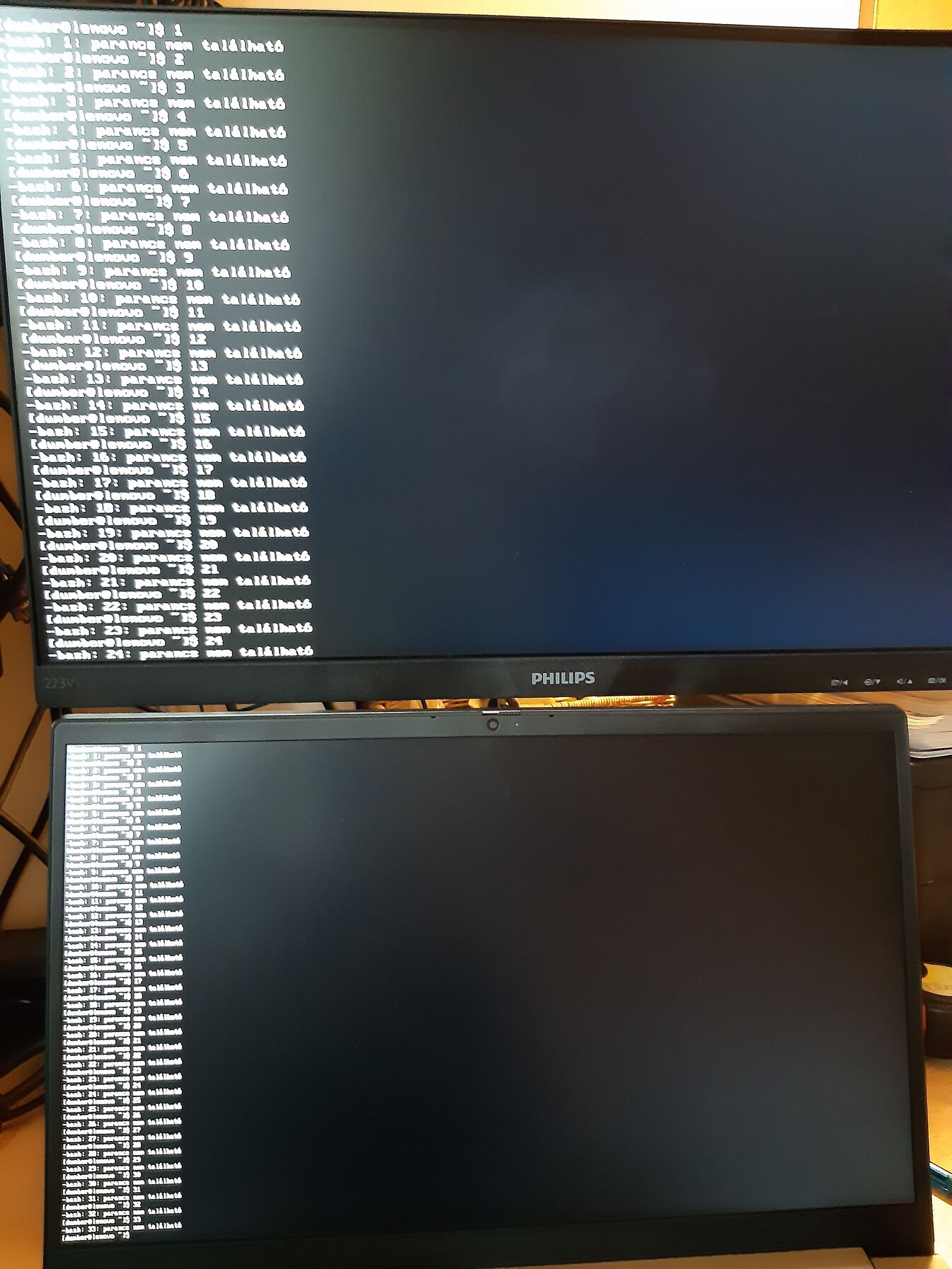

Sziasztok
Adott egy Lenovo Thinkbook 15 G2 laptop, melynek felbontása 1920x1080
Van 2 külső monitorom (Philips 223V7QDSB_00) szintén 1920x1080 ajánlott felbontással szeretnek futni.Ha az egyik monitort rákötöm a HDMI portra akkor mind TTY mind KDE alatt mindkét megjelenítő 1920x1080 felbontásban fut.
Xrandr ezt adja vissza:HDMI-1 connected 1920x1080+1920+0 (normal left inverted right x axis y axis) 476mm x 268mm
1920x1080 60.00*+ 74.97 50.00 59.94
1920x1080i 60.00 50.00 59.94
1680x1050 59.88
1280x1024 75.02 60.02
1440x900 59.90
1280x960 60.00
1280x720 60.00 50.00 59.94
1024x768 75.03 70.07 60.00
832x624 74.55
800x600 72.19 75.00 60.32 56.25
720x576 50.00
720x480 60.00 59.94
640x480 75.00 72.81 66.67 60.00 59.94
720x400 70.08
Látszik, hogy a “+” jel a helyes felbontás mellett található, tehát a monitor rendesen közli a preferált felbontást.
Ha ugyanert a monitort és ennek az ikertestvérét már egy USB-C itech 2DP -> DP to HDMI kábellel csatlakoztatom akkor már az xrandr ezt adja vissza:
DP-2-2 connected 1920x1080+1920+0 (normal left inverted right x axis y axis) 530mm x 290mm
1920x1080 60.00*+
1024x768 60.00 + 75.03
800x600 75.00 60.32
640x480 75.00 59.94
720x400 70.08
DP-2-3 connected 1920x1080+0+0 (normal left inverted right x axis y axis) 530mm x 290mm
1920x1080 60.00*+
800x600 75.00 60.32
640x480 75.00 59.94
720x400 70.08
Mivel az xrandr-ot meg tudom erőszakolni, ezért KDE alatt már ki tudom használni a 1920x1080 felbontást, de alapértéknek a “ 1024x768 60.00 +”-t tekinti.
Az SDDM alatt is csak beavatkozással képes hozni a FHD felbontást.“xrandr –auto” mindig a 1024x768-ra állítja be, valamint képtelen vagyok TTY-n rendesen konfigurálni.
TTY-n a virtuális screen 1920x1080, de csak 1024x768 rész látszik a külső monitorokon és azzal tölti ki a képet (rossz felbontás mellett).Ahogy látom az a gond, hogy a dokkoló rosszul ismeri fel a monitorokat. Lehet ezen valahogy javítani?

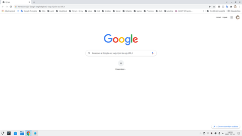

Sziasztok
2 napi szenvedés után ide fordulok, és megkérdezem, hogy valaki látta e már következő problémát:
Arch linux frissen telepítve
A google chrome browserben a szinkronizálást én bekacsolva tartom. Ide feljelentkezek már a telepítés utén azonnal.
A chrome elindításakor a "kezdőlapom" a google saját "üres" lapja, melynek a jobb felső sarkában ott a google szolgáltatásba bejelentkezett felhasználó. Ez ugye nem kötelezően ugyanaz mint a böngésző szinkron (feljebb egy sorral) , de bekapcsoláskor még ugyanaz.Most telepítek egy új gépet és telepítés után a következő jelenséggel találkozom:
Gép bekacs, Chrome elindít..

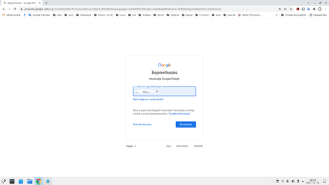

Ezekután felugrik a bejelentkezési ablak és meg kell adnom a nevet és jelszót. Ugyanakkor a szinkron feljelentkezett már. Ott virít a fejemHa azonnal (bejelentkezés nélkül) nyitok egy új lapot, azon már nem kér semmit, kérdés nélkül bejelentkezik.
Ha bezárom a böngészőt és újra megnyitom akkor megint nem kér semmit, és jól működik, egészen a gép újraindításáig.
Szóval csak az első bekapcsolás első lapja nem akaródzik bejelentkezni automatikusan.Ezt kellen látnom (és látom a 2. laptól):

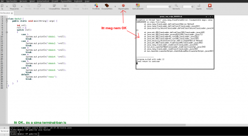

Arch alatt kicsit elakadtam. Programozni kezdtem tanulni java-val. Feltelepítettem JDK-JRE 7-8 csomagjait.
Megírtam a "Hello world" programot és sikeresen futtattam.
A képen látható programmal viszont problémám van.Geany alatt írom egyenlőre az egyszerű progikat, de ezt nem sikerült futtatnom a Geany-ban.
Terminalban fut.. Geany-alsó terminal ablakában fut... hibakeresés hiba nélkül lefut, csak a Geany futtatás ablaka dob hibát. (A "hello world" itt is gond nélkül fut.)Mit szúrtam el? (vsz a geany beállításaiban kell keresni a hibát...)
