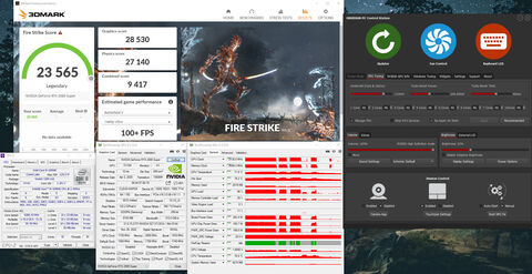

ThunderBolt 3 az 100W amit ad elvileg. /az most általam csinált hűtőpadra van használva, meg külső perifériák , de még van benne szabad kakaó/

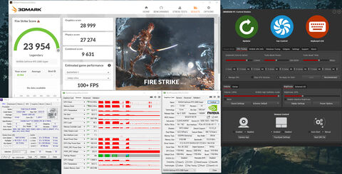

Kértem képet attól aki használ pont ilyen gépet és hűtést amit én is szeretnék.
Így nézne ki.Elmondása szerint a hőfokok nagyszerűek és nincs hangos ventik zaja a játékok közben.
Halk minden. Max. a pumpa hangját lehet picit hallani, de nem zavaró. -
