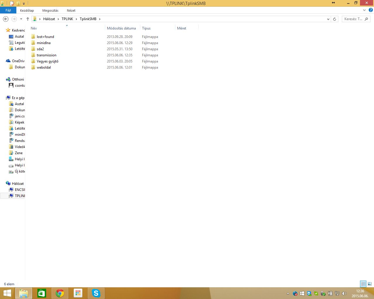

"-Csatolás:
1:0.6-os FW-től az automount alapbeállításként üzemel, vagyis felcsatolja a rádugott meghajtókat:
Ha a LBEL="mnt", akkor felcsatolja a "/mnt" -be."Ez nekem azt jelenti, hogyha leformázom a hdd-t, és van MNT partíció rajta, akkor MNT lesz a share is ahogy volt Alex buildjében. Őszinte leszek, még sose néztem, hogy van külön share opció is.

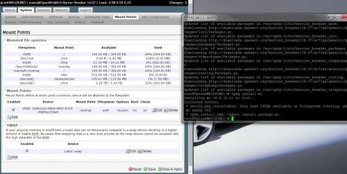

Most formázom újra a külső HDD-t, hogy legyen rajta extroot és lehessen MC.
Nem tudtam unmountolni, helyette leformáztam a 3.1-el, de továbbra se tudok MC-t telepíteni. Most mit rontottam el?

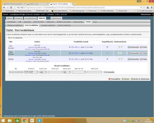

suste
idézek a readme-mből (még jó hogy megírtam
-Formázás:
1: Vagy luci/szolgáltatások/WWW_SUSTE, vagy a 192.168.1.1:9092 -es porton belépünk a külön készített webes felületre, és kiválasztjuk a kívánt formázást.
2: Formázás után automatikusan felcsatolódnak a formázótt partíciók
-Csatolás:
Ha a meghajtó SWAP-nak van formázva, akkor felcsatolja SWAP-nak.
Egyéb LABEL -nél pedig felcsatolja "/share/LABEL" -be.2: Luci/Rendszer/Csatolási pontok/Csatolt fájlrendszerek -nél meg kell jelenjenek a felcsatolt háttértárak.
3: Luci/Szolgáltatások/Hálózati megosztások -nál már fel van véve a "/mnt" -be és a "/share" -be csatolt pontok megosztása, így a hálózaton már el is érhetőek.
TotalCommanderben a Hálózat/hálózati kapcsolat -nál felcsatolhatjuk a windows-ba, mint külső meghajtót:
-Meghajtó betüjelet kiválasztjuk amit szeretnénk.
-Mappa: "\\192.168.1.1\XXX" (A per jel= "\", és nem= "/"!!!).
-XXX = Luci/Szolgáltatások/Hálózati megosztások/Megosztott könyvtárak/"Név" alatt ami van. (TplinkSMB, share, stb) -
suste
(#59608) gr8tjoey
na most mit is csináltál?
a 3.1 csak az extroot partíciót formázza újra (ha jó partíciót számot állítasz be!), és létrehozza az fstab-os bejegyzést (luciban ez látszódik)
de ez láthatóan nem történt meg, hiszen most nincsen overlay-es csatolási bejegyzésja, az még lemaradt, hogy a megosztás is félreértés szokott lenni
nem csatolási pont a megosztási név, hanem a luciban a hálózati megosztás fülön látható megosztási név
vargalexnél egyforma volt a label, csat.pont és a megosztási név (mnt), és ezt is megszokásból állítják be általában, vagy a régi csatolási beállítástól várják el hogy működjön, miközben nem jó a kliens beállítás.... -

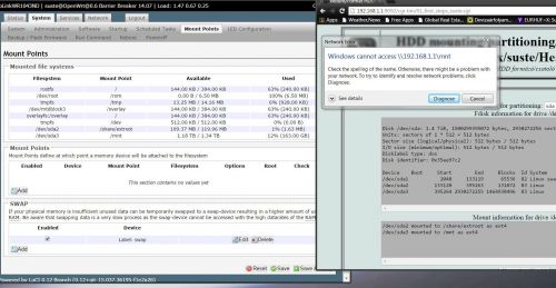

Ok, akkor most csináltam egy resetet, és a kopasz konfigurálatlan routeren ez van - próbáltam egy képbe sűríteni a lényeget:
A HDD-t a 3-as pont alatt formáztam meg újra, hogy legyen overley (magamtól nem is tudtam volna), és ez lett a végeredmény, ahogy már írtam is (#59589)
(közben indítottam egy ubuntu-t pendrive-ról, tudtam rá MC-t rakni, és másolni a 2 hdd között 34MB/sec-kel, úgyhogy most nyugodtság van. Szóval akkor gyaluljam meg újra a HDD-t és jó lesz?)

Nem tudom törölni LuCI-ból se az mnt-t se az első overlay-t.
Próbáltam direktben, aztán úgy h kivettem a pipát az enabled-ből a sor elején, majd delete, és reboot, de ott figyel minden ugyanúgy.
Egy korább mentést kénytelen voltam visszatölteni, mert amikor frissítettem a routert a WAN kapcsolatnál hiába adtam meg a PPPoE user/pw kombót nem tárcsázott ki.Nem mondom, hogy tökéletes az eszköz, mióta megvettem vannak ilyen szeszélyei, legutóbb is voltak gondok a wan oldal felépítésével. Érdekes módon az 1.1-es vargalex fw-rel tökéletesen működik, ha váltok akkor vannak bajok.
USB hub-om nincs, szóval ezt a verziót kizárhatjuk, de nekem az is elég lenne, ha valaki elmondaná hogyan kell linux alatt owner-t cserélni az MNT partíción, és akkor live CD-ről bootolva laptopon át tudnám másolni a dolgaimat 33MB/sec-kel.

Most így áll a hdd:
root@OpenWrt:~# blkid
/dev/mtdblock2: TYPE="squashfs"
/dev/sda1: TYPE="swap" LABEL="swap" UUID="c69c14d7-4ea2-4bcc-985d-eaeedb2f91c5"
/dev/sda2: LABEL="mnt" UUID="30e26604-b950-43a8-bef2-de550d760ddd" TYPE="ext4"Szóval akkor csak feltöltöm a te fw-edet, és nem tartok meg semmi beállítást, és látszani fog a tartalom?

Hát azért megfogadtam amit mondtatok ...
már mnt a label és át is vannak állítva az elérések.root@OpenWrt:~# blkid
/dev/sda5: LABEL="mnt" UUID="f4fb1f53-5f86-cf01-d00a-1b535f86cf01" TYPE="ext4" ARTUUID="9665bc88-05"
/dev/sdb1: LABEL="extroot" UUID="36669a98-591a-4d90-8050-4a06614fe0e2" TYPE="ext4" ARTUUID="c3072e18-01" -

Valamint a 3.1-es formázás előtt umountolni kell a hdd-t.ezt megtudod tenni a formázónál a textbox alatt közvetlenül.

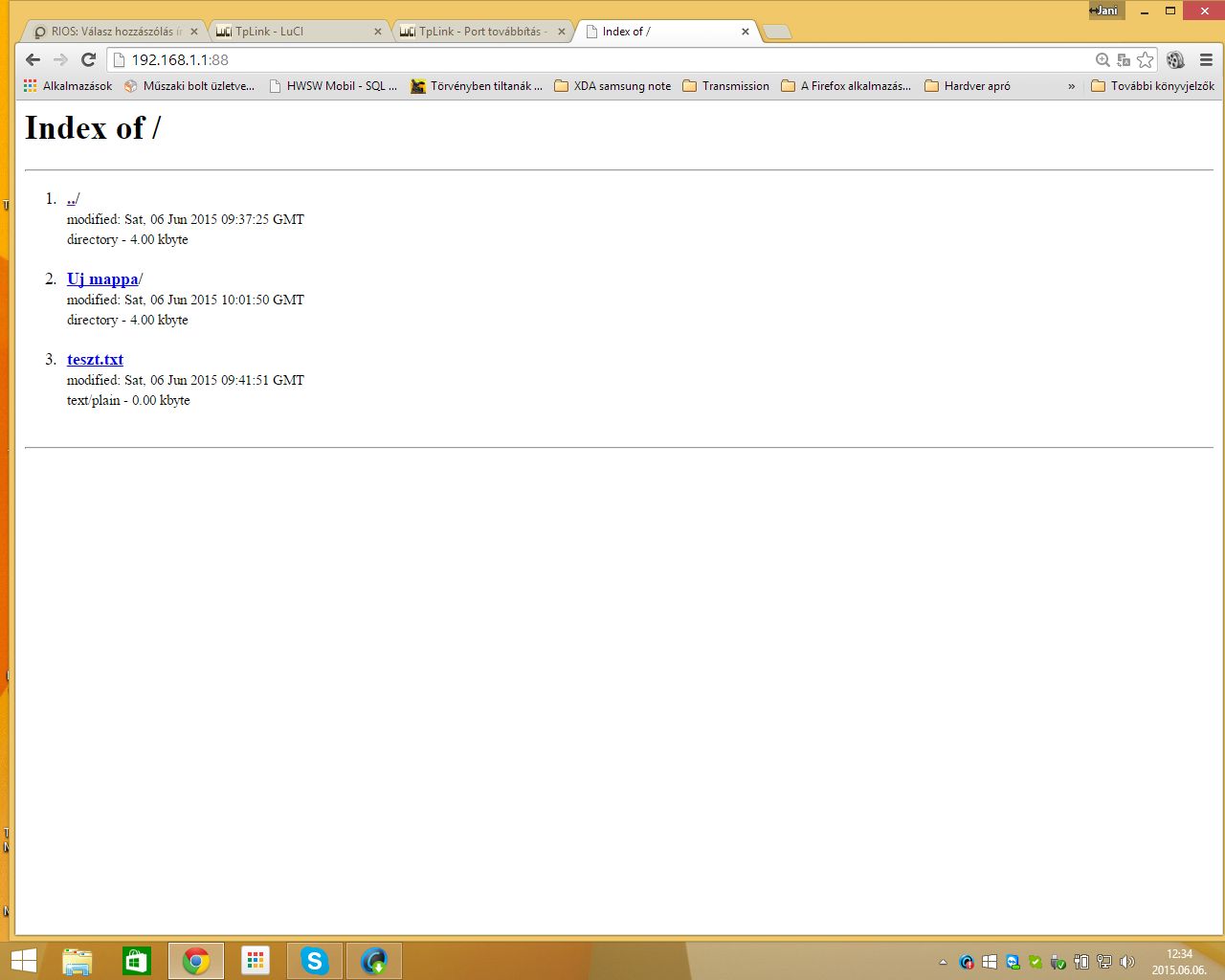

Megnyitottuk a tűzfalon a 9093-as portot így kívülről is már elérhető. Jelszó nem kell már hozzá (kikapcsoltuk).
Kívülről jelszó nélkül ha beütöm az ip+ 9093 bárki elérheti az oda feltett anyagot! (azt szerettem volna,hogy ha veszek egy két ezer forintért nevet akkor csak a név beütésével, tehát tök könnyedén eljussanak hozzám.)
Ezekszerint ez nagy butaság? Onnan továb tud lépni a routerembe, winchesterembe? -
