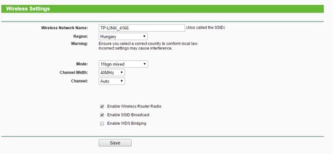

Itt beállítottam, azt hittem máshol kéne a gépen beállítani, bocsi a hülyeségért de nem volt bajom még routerrel és nem nagyon ástam bele magam.
Közvetlen a router mellett is max 35 mb/s-t mér a speedtest, de kábelen jön a 100/50 mi lehet a baj? Nagy az interferencia a panelban? Ha nagy is akkor is közvetlen közelében nem kéne hoznia nagyobb le/feltöltést??
(#63526) suste
Én ezt nem értem akkor most ez a router nem 450 mb/s-t tud? Dobozán az van, akkor ez mire utal? Mekkora a maximális letöltési sebesség amit el lehet érni ezzel a routerrel? Mármint arra gondolok ha nagyobb sávszélességre váltanék akkor ez a router kuka?

woodworm
szaboi6512 #63018 üzenetére
"A wifi kb a felét tudja a lan sebességének."
"Ne keverjük már a lan sebességet a wifivel."Bármilyen hihetetlen, de mindkettőt te írtad. De lassan gőzöm sincs mit szeretnél közölni a lan, a wan, az előfizetés és a wifi sebességének összefüggésében. Mert szerintem túl sok nincs, max. meghatározza a maximum értékét.
(#63019) szaboi6512
"Adott egy TP-LINK WR1043ND v3 router"
Ezzel kezdtem, már hogy tudná felét wifin a lan sebességének. -
woodworm
szaboi6512 #63015 üzenetére
Már megbocsáss de az előfizetése a 100-as. Erre bármilyen törvényszerűséget megállapítani, hogy mennyit visz át egy router, színtiszta voodoo.
Ha a linksebesség negyedét mérni tudja 2,4 GHz-es n-es wifin, csapkodhatja magát a földhöz, és akkor még rendelkezésre állnak a megfelelő ellenoldali eszközök is.
A másik az elméletedhez, ha a gigabites router tud 5 GHz-et vagy az ac-t, akkor hogy alakul a szabályod? -

Headless
szaboi6512 #58750 üzenetére
Ez nem fog többel kommunikálni... A routered N-es, 450-es tempóra csak 3x3:3-as MiMO (3 antennával) képes. Míg a vett pcie kártya az csak 2x2:2-es MIMO technológiával rendelkezik (2 antennája van). Nagyobb tempóra csak ac routerrel képes pl Archer sorozat. Vagy pedig 3x3:3-as MIMO-val rendelkező wifi adapter bár ilyen ritka mint a fehér holló ha egyáltalán van-e...wwenigma: Ha a kliens nem tudja nem fog menni, de egy próbát megér hátha tudja.

suste
szaboi6512 #58635 üzenetére
na így már valamivel jobb, de ez még mindig ködös:
A 4300 tud 5ghz-en is csatlakozni,de nem látja a rendszer az elérhető hálózatok között
de legalább lehet tippelni, hogy te a "rendszeren" a kliensedet érted, és a 4300-ast meg rosszul fogalmazod meg, mert nem a 4300 csatlakozik valahova (a terendszeredben), hanem a 4300-ra lehet 5Ghz-en is csatlakozni, de ezt csak olyan klienssel lehet, ami szintén tudja az 5Ghz-et
tehát az 5Ghz-es wifit nem érted hogy működik, ennek olvass utána pl wikipédián, vagy google..... -

szaboi6512 #58632 üzenetére
Talán mert a kliens nem ismeri, nem támogatja az 5GHz-es frekvenciát.
