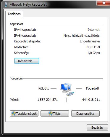

Mike19871016
Gézengúz #58402 üzenetére
Igen ezt a screenshotot Router-rel készítettem. A kábel új ami összeköti a gépet a routerrel.
LAN drivert a legújabbra frissítettem, de az se hiszem, hogy gond lenne, mert akkor közvetlenül se lenne 220 a letöltésem. :/ Sokan mondják,hogy a Router a gagyi, 13000 ért vettem direkt emiatt, mert Gigabites Routernek árulják, 30-40000 Ft-ot nevesebb routerre (pl Cisco-s) meg nem fogok költeni, annyit nem ér az egész o.O Olvasgattam ,hogy lehet flashelni vagy nem gyári firmware-t felrakni, de ez nekem nem tiszta és nem nagyon merek olyan firmwaret felrakni, ami hazavághatja.
Egyébként neten készítettem erről videót, ahol mindent megmutatom, nézzétek meg, hátha segít valamiben, próbáltam a nézőim segítségét kérni, de eddig még nem sok sikerrel jártam :/
https://www.youtube.com/watch?v=u9kfa8zCLeg
Mike19871016
Gézengúz #58394 üzenetére
Teljesen ugyanezt, mint ami a képen látszik. Nem értem, hogy miért ne lenne jó a kábel? A DIGI kábeljét nem tudjuk kicserélni 5e-ről mondjuk 6-osra, mert lakásfelújítás történt és sajna a földben a csempe alatt fut végig. Nem értem miért a kábel lenne rossz, amikor közvetlenül a gépbe dugva megvan a kívánt sebesség. o.O
