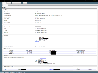

Igazabol eleg eros a router procija szoval szubjektivan mondom hogy "jobb", nem tudom hogy lehetne objektiven mérni.
A frissites gyk. 10 perc, holnap leforditom a dolgokat. Itt lesznek a file-ok es itt van a leiras. TL-WR1043ND V2 v2.1 verzió van nekem. Viszont egyelore nincs visszaút róla, csak majd ha jön ki rá OpenWRT támogatás.
Flashget: siman nem mert van ellenőrzés a gyári szoftnál és vágni kell mert boot-os.
TeeJay: menni fog, sőt csak arra lesz mar friss szoft, V2-re mar nem... hardveresen 100% az egyezés a két tipus között csak szoftveres kulonbség van.
