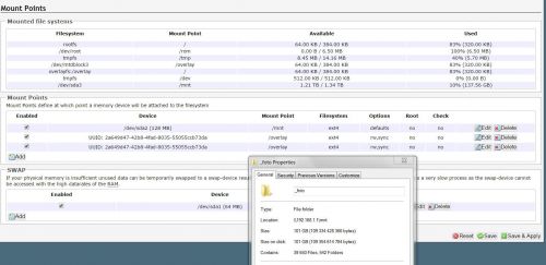

Intruder2k5 #59602 üzenetére
Ok, nyomtam egy resetet, PPPoE sikeres, most minden alapon.
A swap partíciót felmountolta magától, azon kívül semmit.
LuCI-ban kinyomkodtam ahogy gondoltam (lehet nem jól) a mount pointokat, de \\192.168.1.1\mnt windows alól nem elérhető.
1 hibát elhárítok, jön egy másik :S
MC-t még mindig nem tudok telepíteni, pedig overlay már van (van?)* apropó, ha valaki szánna rám egy pár percet pl skype-ban, vagy hangoutsban akkor nem offolnám szét a fórumot a nyűgömmel.

Intruder2k5 #59593 üzenetére
Mire gondolsz? Luci alatt csatolva látom, vagy mit kell nézzek?
8 órája megy rá a másolás, mindjárt agyérgörcsöt kapok -

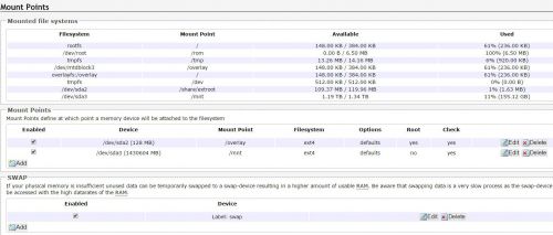

Ezzel a szabad hellyel most mi a teendőm?
Volt egyszer egy ilyen bajom,amikor a transmission ráfutott az overlayre,de most nem volt ilyen,külső tápos a hdd. -

Luciból is ezt kapom:
root@OpenWrt:~# opkg install mc
Installing mc (4.8.10-1) to root...
Collected errors:
* verify_pkg_installable: Only have 64kb available on filesystem /overlay, pkg mc needs 362
* opkg_install_cmd: Cannot install package mc.Van overlay, már telepítettem rá smart cuccost, meg a transmission új gui-t.
Headless
Intruder2k5 #59581 üzenetére
MC-hez mennie kell az elindító SSH kapcsolatnak, akkor már webcommander inkább...

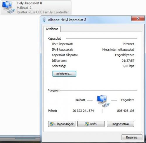

Mármint a Win? Nem értem, hogy miért, be van állítva neki a fix 1Gb/s az adapterbeállításoknál.
Windows feladatkezelő, és a router is kiírja, amikor 10Mb módra áll át. -
