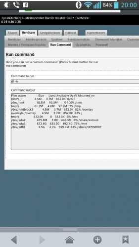

Érdekesen alakul a dolog,lucit újraraktam,hdd-t újraformatáltam,transmission,minidlna beindítva.
A következő történik,lg tv-m "látja" a minidlna-t és a rajta levő filmet,ellenben a windows nem.
Nem tudom mi lehet a gond az eszközkezelőben mikor rányomok a hálózat ikonra lefagy az asztal ,pár másodperc múlva újra aktív,a minidlna ikon megjelenik,viszont a mappák nincsenek.Ugyanígy Tc-ben sem látom.

A transmission biztosan telepítve van, csak a transmission-web nincs valószínűleg.
A media_dir-es hibából én arra következtetnék, hogy betelt a /overlay, így nem tudsz semmit menteni. Onnan kellene a felesleges dolgokat (jellemzően HDD nélkül elindult transmission letöltést) törölni. -

#58902
Nincs elég helyed... Valószínűleg a flashba töltöttél le a transmissionnal, amit intruder is írt, /overlay/mnt tartalmát pucold ki. Ezért lett volna jó, hogy ha df -ht küldesz mert akkor látnánk a csatlakoztatott eszközöket , de akkor luci/rendszer/csatolási pontok is megteszi.
