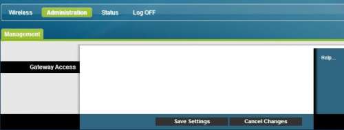

hálás köszönetem - perfektül működött, bridge módba került a "router-modem"
most a "régi" helyen ez fogad:
ésmég, hátha hasznos valakinek a T-kábel-es modemem statja:
Model: Cisco EPC3925
Vendor: Cisco
Hardware Revision: 1.0
Serial Number: 2600XXXXX
MAC Address: 10:5f:49:XX:XX:XX
Bootloader Revision: 2.3.0_R1
Current Software Revision: epc3925-E15-12-v302r125554-121019c-MYR
Firmware Name: epc3925-E15-12-v302r125554-121019c-MYR.bin
Firmware Build Time: Oct 19 13:56:32 2012
Cable Modem Status: Operational
Wireless Network: Disable (ez enabledben maradt, most bridge módban lőttem ki)viszont közben bevallom vonzani kezdett, hogy egyetlen eszközöm legyen - ez a mindenegybe szutyok
így most nehéz helyzetbe kerültem, kollegám megvenné a routerem, de igazából imádtam, hogy volt rajta USB-s tárhelyem, 18-20mbyte/s -el ment a wifire/-ről a másolás notebookon (ezzel a ciscoval csak 10-11mbyte/s va), + volt ez a topik, ahol rengeteg a hozzáértő és segítő ember, stb stb stb.
nem tudom mit csináljak.
amitől ordítani tudnék, hogy a ciscoban csak a dyndns.org állítható be, de az meg már nem ad ingyenes dns szolgáltatást, tehát a távmanagement igencsak nehézkes lesz/lenne
tulképpen most, hogy nincs tplink, ez az egy, ami ténylegesen és nagyon hiányzik...

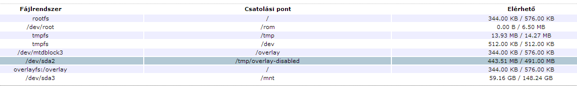

Még nem reseteltem a routert, mert megtaláltam mc-ben hová mentett a tm és töröltem.
Utána már elmentette a LuCi-ban a beállításokat.
Meg most már 40kb-nál több hely is van.
A Transmission Remote GUI is 26,25 Gb szabad helyt mutat. Akkor már jó lehet a mentési útvonal, ugye?
[link1]
[link2]
Így már elég a memória? Vagy még mindig inkább a resetet ajánljátok?
Egy dolog még nem jó. Total Commanderbe hiába klikkelek a hálózatra, nem látom a routert.
Mi lehet a baj még? -

-Az azonos flash méret ellenére nagyobb kihasználható flash terület: nagyobb custom FW lehetséges (8MB vs 6MB)
