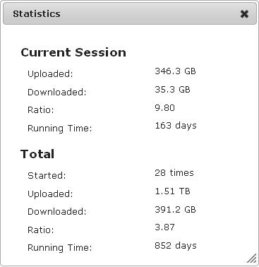

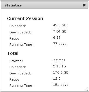

suste
Én most már több mint 2 éve használom a TM-et a vargalex fw-ben, és soha nem volt semmi gondom.
A mostani tracker hibából is csak annyit érzek, hogy néha 1-1 letöltéshez beírja a hibát, de összességében a feltöltés így is maxon megy.
Ja! És lazán "elite"a státuszom (20-30 ezredik helyezéssel), pedig csak 100K-val töltök fel.
Szóval inkább beállítási hiba lesz, vagy túl nagyok az igényeid az ilyen használathoz.
Például szerintem semi értelme seed befejezést beállítani arány alapján, meg sehogy sem.
A routeres TM-ezésben pont az a legjobb, hogy 7/24-ben lehet le/feltölteni minimális energia felhasználással.
Nálam folyamatos seedben van minden, nincs leállás. Az mondjuk igaz,hogy nem töltök le napi több GB-ot, csak havi 1-4 film (leginkább xvid).szerk:
megnéztem haverét, ő sokkal jobban használja, de nála sincsen gond, lazán "elite": -
