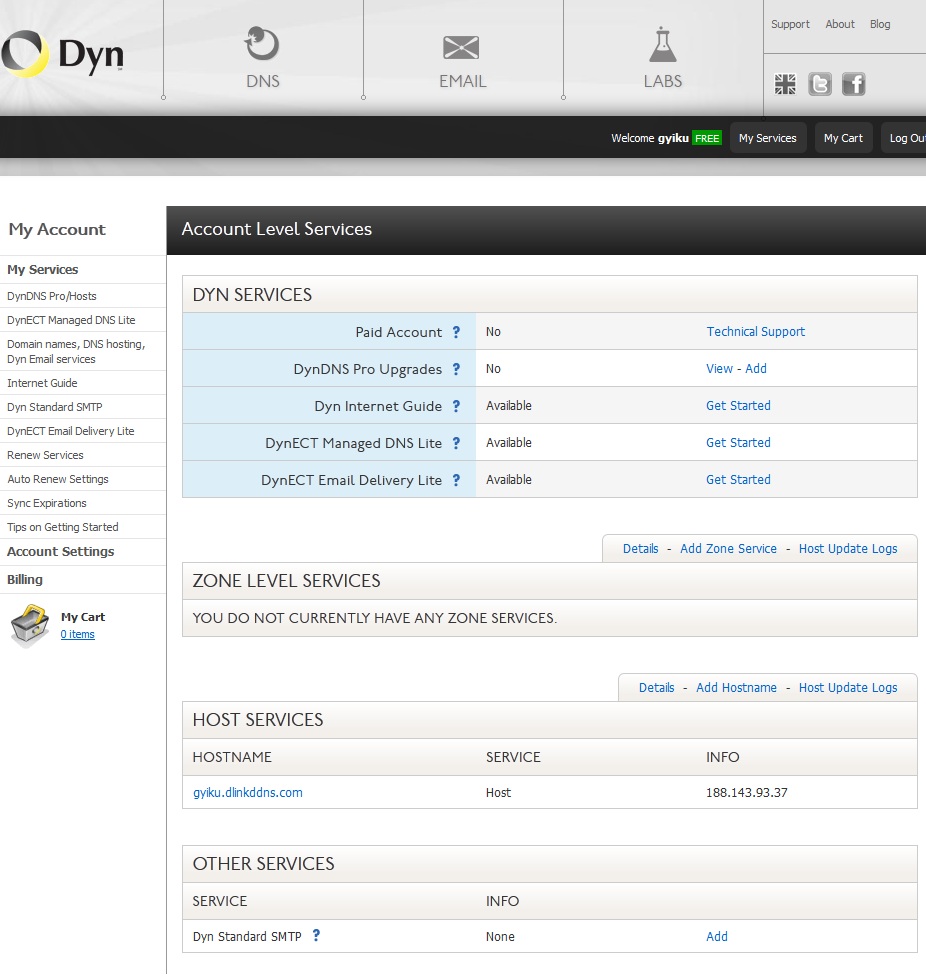

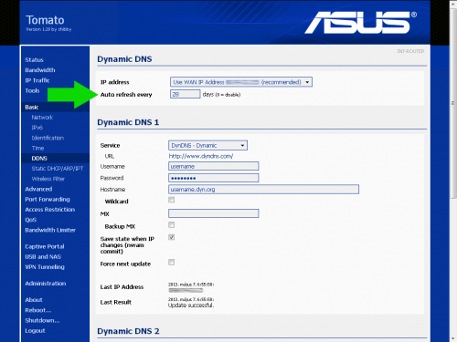

Ez is lehet gond! Én is ritkán kapok új IP-t (UPC), az előző is december óta volt meg, tegnapig (éjjel kikapcsoltam mindent a vihar miatt, és reggel új IP-t kaptam), de a router ennek ellenére 28 naponta mindenképpen frissít egyet, akár van változás, akár nincs, így aztán nem zaklatnak ilyen levelekkel! Szerintem neked is valami ilyen beállítás kellene OpenWrt-ben!
Évek óta nem léptem be a dyndns oldalára, és nem kapok levelet sem tőlük... Ilyen levelet szerintem csak azok kapnak, akik nem update-elik az ip címet, tehát nem fut dyndns kliensük a gépen, és a routerben sem! Ha belépsz az oldalra, akkor a host tulajdonságainál mit látsz, mikor volt utoljára frissítve az ip cím?
gyuszaa
Mi a probléma?
Fel ajánlotta, hogy egyszeri ( az alábbi szöveg alapján ) 10 dollárért ( ami nem egy nagy összeg ) upgraelheted az accountod, de nem kötelező.
Havonta azért küldenek egy levelet, hogy megerősítsd, hogy továbbra is igénybe veszed a szolgáltatásukat, nem nagy kunszt egy kattintás.
vargalex
Az összes build-ben jól működött a dyndns-scripts, így az 1.1.7-ben is. Elsőre azt mondanám, hogy elírtad valamelyik adatot. Lehet tesztelni ssh-n logolással is. Ha visszakeresel, megtalálod, vagy amint gép előtt leszek, küldöm. Persze, ha privátban tudsz adni hozzáférést, szívesen ránézek.
suste
na erről beszéltem én is a múltkor, hogy a dyndns sem szereti az állandó IP-ket
neked is valszeg azért nem frissíti a router, mert már nagyon régen ugyan azt az IP-t kapod a szolgáltatótól, így nincsen mit frissíteni, szóval nem a router a hibás, hanem a szolgáltatók (net és a dynds szolgáltatód) -
