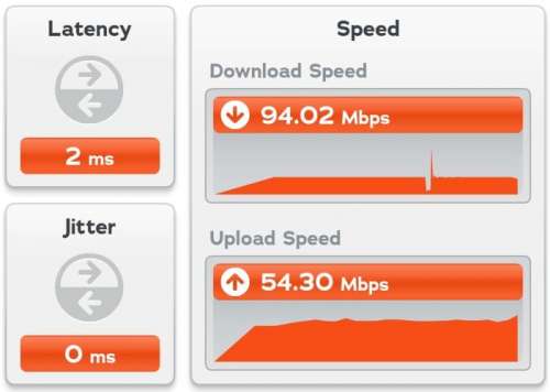

raidx
Találtam itthon egy cross kábelt és a digi bejövőt meg a routert azzal kötöttem össze de sebesség változatlan maradt. Az UP továbbra is csak töredéke az elméletinek 50/30 Mbps, garantált 25/20 Mbps. Ezzel szembe 53/5 Mbps a 1043ND használatával. Direktbe kötve vagy a 741Nd-t használva az up is eléri a 30-at. Digit nem érdekli mert direktbe kötve jók a sebességek. A router más szolgáltató esetén szintén hozza az elvárásokat. Teljesen paff vagyok mert így gariztatni sem tudom, hisz nem produkálható a hiba csak Digi netnél és a TP-Link TL- WR1043ND esetében.

vargalex
Eddig azt írtad, hogy router nélkül nem jó PC-n mérve. Ugye most a 100 Mbps-re állított, majd gigabitre visszaállított mérést nem a 741ND-n keresztül mérted? Direkt írtam, hogy közvetlenül PC-vel kapcsolódva mérj!
Vagy ha mégis a PC-vel közvetlenül kapcsolódva jött a jó eredmény, akkor most nézd meg az 1043ND-n keresztül is.
