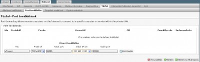

								#25988
Ahhoz, hogy az PC-det elérd egy port forwardot kell definiálnod.
Pl. a belső 192.168.1.100-as IP-jű gépre az 55555-ös portot a PC 55555-ös portjára:
Majd természetesen egy Hozzáadás gomb, majd Mentés & Alkalmazás.
Ekkor kívülről a http://a_te_külső_ip-d:55555 (vagy ha van dyndns címed, akkor http://a_te_dyndns_cimed:55555) URL-en éred el.
Integrált programokat eltávolítani felesleges, mert a szabad hely csak csökken vele (ugyanis a firmware-ban található programok csak olvasható területen vannak).
Frissíteni a szokásos módon lehet, de minden build-ben a legfrissebb csomagok vannak, tehát jelenleg újabbat nem találsz.
A szokásos mód ssh-n:opkg update
opkg install csomag_neveLuCI-n egyértelmű.
