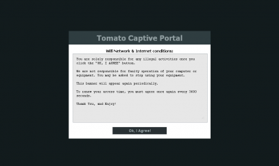

Most egy próba erejéig beizzítottam a Captive Portal-t, és az lett az eredménye, hogy böngészés kezdetekor megjelent egy ilyen ablak...
Ezt le OK-éztam, és tovább lépett... Nem tudom, hogy itt hogy tudnám jelszavas beléptetésre rábírni, mert erre vonatkozólag semmit nem találtam a beállításokban, illetve mivel nem is használok WiFi-t, így engem nem is nagyon hoz lázba ez a dolog, csak kipróbáltam, ha már szóba került!

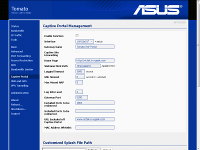

#29069
Bár Tomato-ban benne van a Captive Portal, de még sosem használtam, főleg mert igazából WiFi-t is csak elvétve használok!
Lehet én értettem félre valamit, de mintha azt írták volna, hogy...
Ha olyan ügyféltől érkezik DNS lekérdezés, ami nincs még beazonosítva, nem szerepel a saját adatbázisában, akkor erre a lekérdezésre egy előre beállított saját weboldalt ad válaszul.
A felhasználó ezután ezen a weblapon adhatja meg a hitelesítési adatait, amit a captive portal eltárol a beállított paraméterek szerint.Ezt én úgy értelmezem, ha egyszer valaki hitelesíti magát, akkor Őt a rendszer eltárolja, és ezt nem kell minden csatlakozáskor lejátszani!
