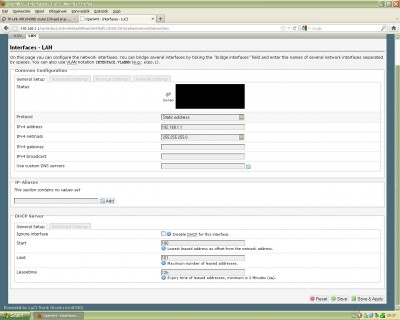

SteveBeard
StephenNO1 #24692 üzenetére
2x
SteveBeard
Network/interface/lan beállítások
Alul DHCP server... -
