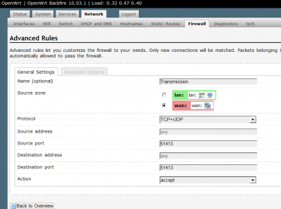

A tűzfalban alapból nyitva van a 21-es port. Hozzáadtam any router IP opcióval még egyszer, de nem változott semmi.

#24752
Most esik le chros hsz-e után, hogy a képen lévő gui-ról van szó.
chros: Általában nálam az van, hogy 10 fel, 1 le. De most, hogy eszi a vasat nem is használom, megvárom a legfrisebb trunk verziót és feltolom azt. De márc. 14 óta nem lett frissítve...valami van, vagy én nem tudom...
chros
Speeedfire
#24752
Nalad mennyi torrent van seed-ben?
Nalam most 66 all sorban.@Alex: lehet, hogy ez a baj ... Nem tudom ...
