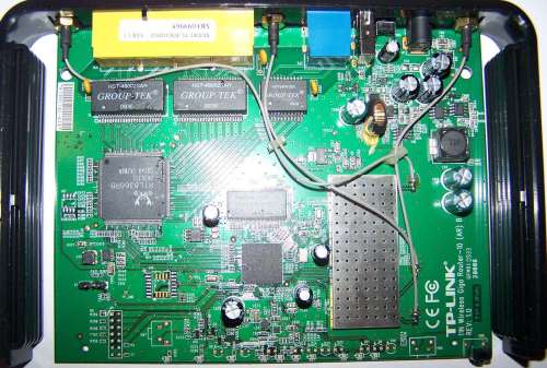

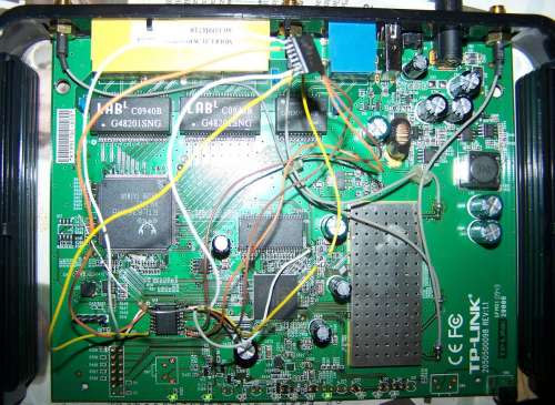

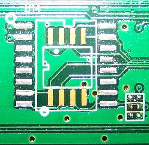

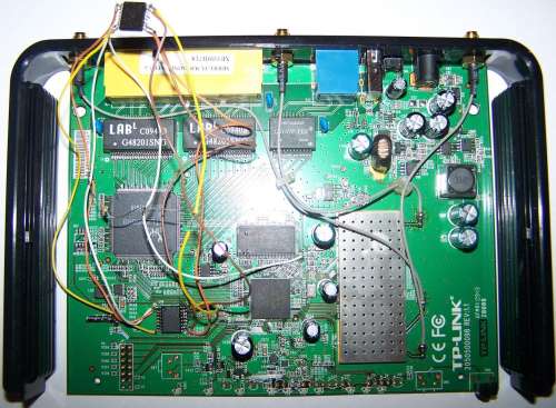

Mar a masodik routert sikerult elbrickelni a firmware upgradenel, az MD5 stimmelt, mindent ellenoriztem, a legfrissebb openwrt-t probaltam rarakni, mit lehet rosszul csinalni mar igy a 0. lepesben?
A backfire 10.03.1-es verzioju build-et probaltam. ( openwrt-ar71xx-tl-wr1043nd-v1-squashfs-factory // http://downloads.openwrt.org/backfire/10.03.1/ar71xx/ )
A firmware upgrade process azt irja hogy sikeres volt.Ja igen, a hibajelenseg az hogy firmware upgrade felmegy rendesen es miutan rebootol nem tudom elerni telnet-tel 192.168.1.1-en. Nem valaszol pingre sem, és a SYS LED sem vilagit/villog. Az IP-m be van allitva statikus 192.168.1.100-ra, mivel DHCP-tol nem kaptam semmit.
Failsafe mode ertelemszeruen igy nem elerheto.Az elso "elbrickelt" routeremet meg kicsereltek, de felek ezt mar nem fogjak.

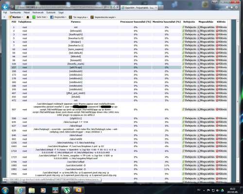

Ott konkrétan a futtatott parancsot látod, az pedig paraméterként kapja meg a felhasználónevet, jelszót. Így nyilván látható. Azt nem értem, hogy ez miért gond, mert nyilván csak az látja, aki tudja a root jelszót.
Ugyanez látható ssh-n is:top -bn1

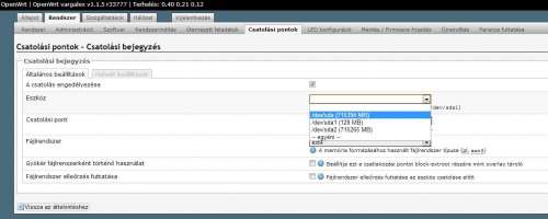

LuCi-ban a csatolási pontoknál ellenőrizd, hogy a csatolási pontok szekcióban fel van-e véve a winyó adott partíciója. Ha itt megvan, akkor remélhetőleg a csatolt fájlrendszerek szekcióban is látod felcsatolva. Ha megvan, akkor ellenőrizd, hogy a hozzá beállított csatolási pont /mnt-e.
Alapértelmezetten a transmission a /mnt/transmission/done könyvtárból végzi a seedelést, így a winyón is ott kell lennie a tartalomnak, ha nem akarsz az alapbeállításokon változtatni. -

Az én ötletem az lett volna, hogy bebootol a router egy firmware-vel teli flash-ről, áttöltöd az egész flash tartalmat egy képfileba és a fileokat egy RAMdisk-re is, átállsz a RAMdisk-re (kexec-el, CPU reset nélkül), áramtalanítás nélkül leveszed a flash chipet, felrakod a helyére az üreset (célszerűen előbb veszed le a nyákról és kábeleken lógatod már kezdettől, akár egy rögtönzött kis foglalat félében), felírod a RAM-ból a képfilet, kikapcs, eredeti flash chip vissza, kész.
Nem mondom, hogy egyszerűbb, csak más.

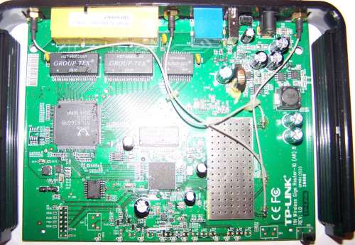

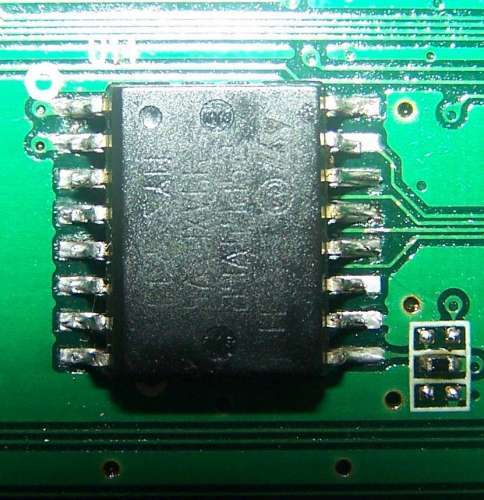

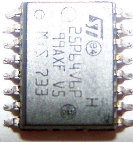

vargalex
Van (volt) nálam egy teljesen halott router, és ígértem, hogy beszámolok az élesztésről. Idő hiányában kicsit eltolódott az élesztés, de hétvégén rászántam magam és megcsináltam.
Az előzmények:
A router egy DD-Wrt alatt kiadott mtd erase parancs (valószínűleg helytelenül paraméterezve) teljesen elérhetetlen lett, csak a power led világított. Soros porton sem volt elérhető, mint utólag kiderült az erase hatására a teljes flash FF-el kitöltésre került (azaz nem volt rajta semmi, sem bootloader, sem ART partíció, szóval tök üres lett).
A megoldás:
Mivel nincs flash író eszközöm, illetve a router flash IC-je JTAG-on keresztül nem írható, így nagyjából itt érhetett volna véget a történet. Azonban juhosg-al beszélgetve a helyzetről, az az ötlete támadt, hogy kellene egy olyan build-et csinálni, ami képes 2 flash chip egyidejű kezelésére, így az üres flash-ba azt lehetne írni, amit szeretnénk. El is készítette hozzá a patch-et (ami alapból a második flash ChipSelect lábához az USB led GPIO-ját használta, de utólagos egyeztetéssel ezt módosítottuk a GPIO20-ra, mivel az úgysincs használatban), majd buildeltem egy alap OpenWrt-t (természetesen patch-elve). Ezt a firmware-t nyilván a saját működő routeremre töltöttem fel.
A rossz routerből kiforrasztottam a flash chip-et:
A flash helye kicsit közelebbről:
Flash IC:
Majd a két flash használt lábait a ChipSelect kivételével összekötöttem. A második flash ChipSelect lába került a routerem GPIO20-as kimenetére, illetve a ChipSelect és VCC lábak közé egy felhúzó ellenállás (azért, hogy amíg nem vezérli semmi a GPIO20-at, addig is inaktív maradjon a második flash). Az ellenállást az egyszerűség kedvéért a 2 vezetékre forrasztottam:
Ugyanez működés közben:
A patch-nak köszönhetően a rendszer alól így a második flash tartalma egy önálló mtd eszközként írható/olvasható lett. A saját flash tartalmam alapján összeállítottam egy teljes flash tartalmat (u-boot+firmware+art partíció). Az u-boot partícióban még a flash-ra írás előtt módosítottam a MAC címet (az eredetire), illetve a gyári firmware alatt a WPS-hez használt PIN-t. Majd az így előállt 8 MB-os tartalmat a flash-ra írtam. Nyilván így az ART partícióban található kalibrációs adatok megegyeznek az enyémmel, de ezt sajnos nem tudjuk generálni. A WiFi mindenestre működik.
Majd visszaforrasztottam a flash-t a routerbe:
Kicsit közelebbről:
Ezek után az eszköz hibátlanul működik. Lehet, hogy a befektetett munkát nem érte meg a dolog, mindenesetre szerintem maga a megoldás érdekes, ezért is osztottam meg veletek.
[ Módosította: doc ]
