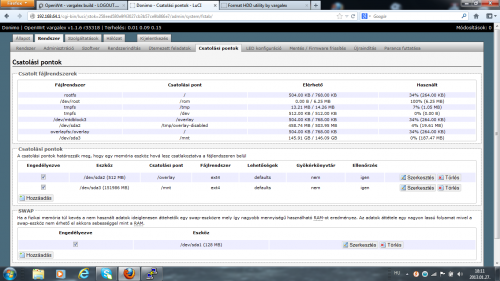

Ha nincs külső pendrive, akkor az mtd3 meghajtó lesz az extroot. Én legalábbis ezt látom felcsatolva a /overlay mappába.
Namost ez nekem nem üres. Látszik benne /etc egy csomó tartalommal. Ha egy formázott pendrive*ot csatolok be extrootnak, akkor ugyanez a tartalom megjelenik benne.
Nem tudom, hogy ez így jó-e. Érzésem szerint telepítés után ennek üresnek kéne lennie, de törölni nem merem. -

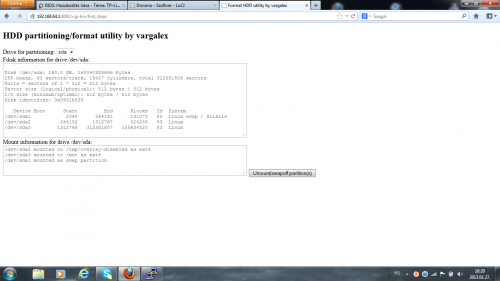

Nekem az extroot egy pendrive-on van, Linux alatt gyorsan megformázom, azután LuCI-ban csatolom fel és kész. A státusz lap nekem is elég üres, kíváncsi leszek Nálad milyen lesz, mert én csak a mentés visszatöltése után néztem rá, így nem láttam milyen tiszta telepítéskor.
doberman
SteveBeard #37676 üzenetére
azt hiszem igazad van. sztem leválasztom törlöm az egész hdd összes particíoját és kezdem elölről. még szerencse, hogy nincs rajta semmi fontos...

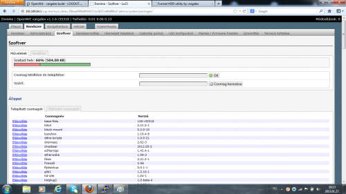

gyakorlatilag semmit sem tudok telepíteni, mindenre nincs file vagy directory:
Upgrading tvheadend on root from 3.2-1 to 3.3-alpha...
Downloading http://users.atw.hu/vargalex/trunk/ar71xx/packages/tvheadend_3.3-alpha_ar71xx.ipk.
Configuring tvheadend.
Collected errors:
* pkg_get_installed_files: Failed to open //usr/lib/opkg/info/luci-lib-lmo.list: No such file or directory.
* pkg_get_installed_files: Failed to open //usr/lib/opkg/info/luci-app-ushare.list: No such file or directory.
* pkg_get_installed_files: Failed to open //usr/lib/opkg/info/libdlna.list: No such file or directory.
* pkg_get_installed_files: Failed to open //usr/lib/opkg/info/ntfs-3g.list: No such file or directory.
* pkg_get_installed_files: Failed to open //usr/lib/opkg/info/kmod-fuse.list: No such file or directory.
* pkg_get_installed_files: Failed to open //usr/lib/opkg/info/ushare.list: No such file or directory. -
doberman

(ez valahogy kimaradt nekem pedig naponta bújom a fórumot... nézem, hogy mjpg-streamer luci appjóllátom?
Configuring luci-app-mjpg-streamer.
Collected errors:
Szabad hely: 96% (484.27 MB)még telepíteni nem tudok de majd csak kibogozom ezt a csomót...

/dev/sda2 /tmp/overlay-disabled
itt lehet a gond... de innen segítség kellene, a formázó lefut, a router újraindul.. de de az 512 Mb-s extroot-ot nem veszi használatba...

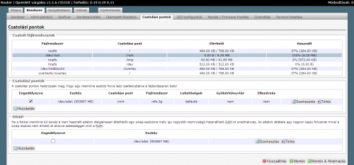

Most kezdem az openwrt-zést az 1.1.6-tal, eddig elég egyszerű volt, de van amit nem tudok beállítani:
1. Epson BX300F multifunkciós nyomtat megosztottam, megy a nyomtatás a gépekről, pipa, de a szkenner részét, hogy lehet a kliens gépeken használni?
2. Külső pendriveot tudtam csatolni fatra formázva, de az 1 TB-os külső tápos vinyót nem.
3. Át lehet partícinálni az NTFS vinyót adatvesztés nélkül EXT2-re, mivel úgy olvasom a leggyorsabb.
Adnátok egy leírást, ami működik is? Amiket találtam azok nem jók. Köszönöm! -
