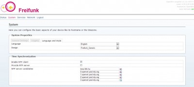

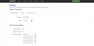

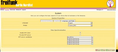

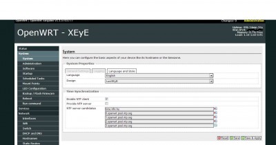

SteveBeard
Sebiferi #34468 üzenetére
Ok, csak annak idején annyira ködös volt, hogy honnan lehet letölteni, különböző linkek, megoldások, ki mit hova telepítsen. Tegnap olvastam Alex egyik régebbi hozzászólásában, hogy ezek a témák vagy skinek az Openwrt repo-ban benne vannak.
Gondoltam bemutatom együtt, talán valakit érdekel. -
