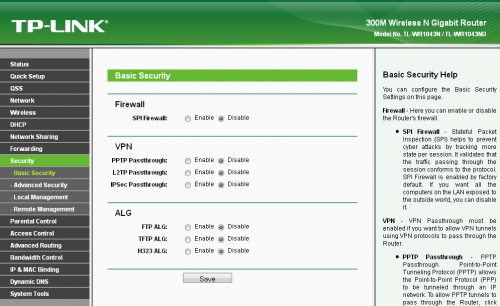

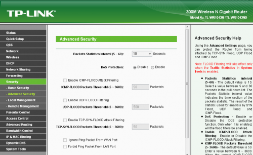

Spancer RE
Intruder2k5
Ha jól tippelek már rég lejárt a garancia ideje a cuccnak, több mint 1 éve vettem.
Most frissítettem a legújabbra a firmware-ra, egy 2011-es volt rajta.
Egyelőre jónak tűnik.Előferdül, hogy Linux disztrubokat töltök le, de nem számottevő mennyiségben.

Spancer RE #37127 üzenetére
Szerintem nézd meg van-e frissebb gyári fw a jelenlegitől, és ha van, próbáld meg frissíteni! Ezt követően reset, áram alatt 10mp, majd konfiguráld be újra! Ha a hiba ezután is fennáll, akkor próbáld meg visszavinni!
Torrentezni szoktál?

Spancer RE
Egy wifi háló volt a szomszédban, de egy ideje az is eltűnt, szóval nincs semmi.
Az az "érdekes", hogy az asztali gépről LAN-on szuper minden.
