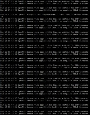

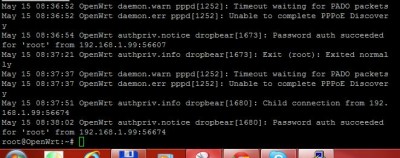

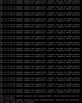

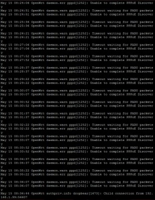

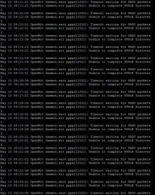

#27307
Valahogy azt a logot mikor összeomlott a rendszer ki lehet nyerni ? csak hogy tudjuk mitől nem működik!
huliganboy
#27304
De ez már egy másik hiba, mert itt nem tud csatlakozni a PPPoE szerverre, fentebb viszont tudtad pingelni a google-t!
vargalex
huliganboy
#27303
