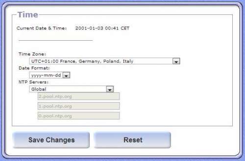

ajani
Intruder2k5 #41515 üzenetére
A helyzet úgy néz ki, hogy:
UPC modem --- WDR3600 --- MSI RG54SE >>> WR1043
--- kábel
>>> wifiAz MSI router címét adtam meg gateway-nek. Lehet, hogy a 3600-ast kellene beállítanom?
Igazából az MSI-t csak switch-ként használom, és most néztem, azon sem jó az óra -

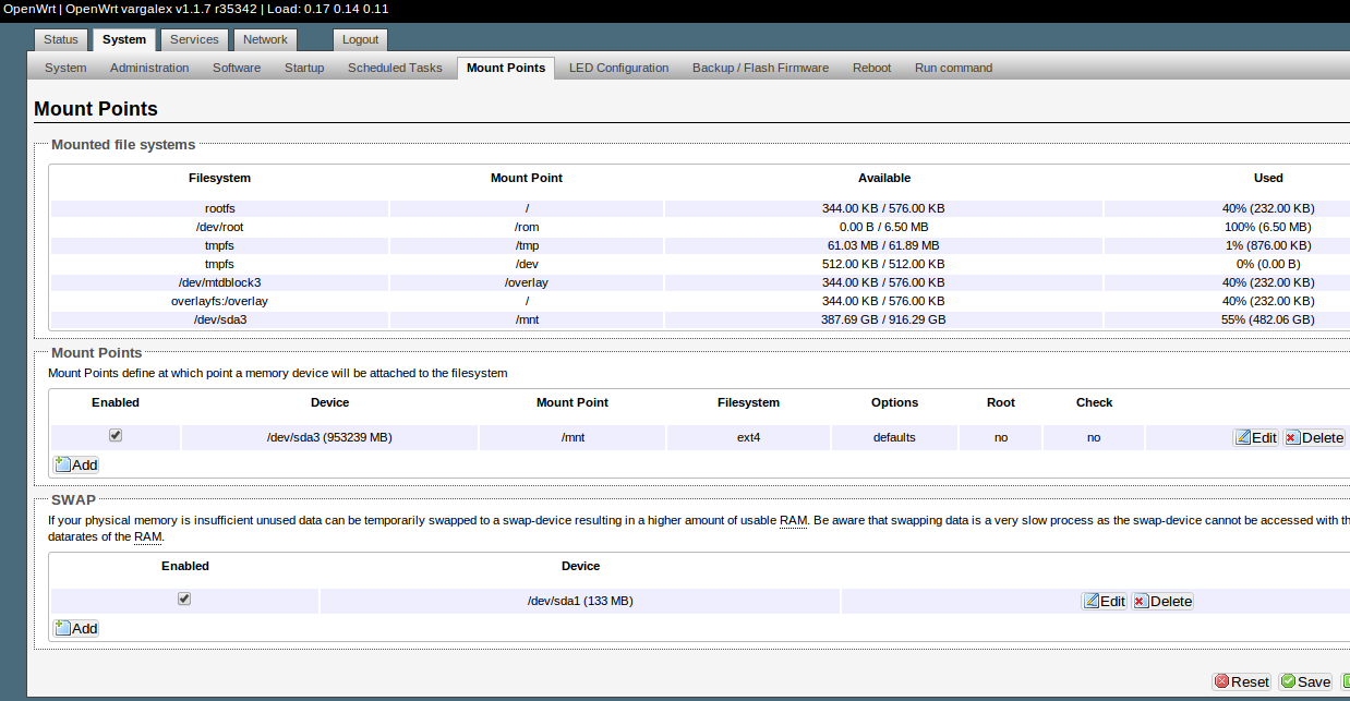

ajani
Na, nagy nehezen sikerült beállítanom az sda2-t overlay-nek (az ubuntus gépemen leformáztam az sda2-t gparted-del). Hajnal 2-ig szívtam vele, és most sem vagyok benne biztos, hogy tökéletes lett.
Sikerült felraknom a tvheadend-et és a dvb-t vevőm (overmax ov-tn-01 - AF9035) drivereit (leagalábbis mindent, amit gondoltam), de nem tudom kiválasztani a tvheadend webes felületén a tv adapters pontban a tunert. Mit kell még csinálnom, hogy működjön?
Ja, közben frissítettem vargalex v1.1.7-re is.

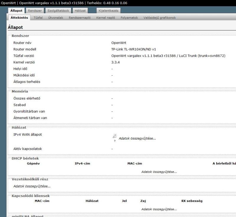

Firware frissítés közben ezt a hibaüzenetet kapom: "The CGI process did not produce any response", miután feltöltésre kerül a firmware, és megáll a folyamat. Nyomok a böngészőben egy visszát, és minden megy rendesen. Mi lehet a gond? Vargalex 1.1.4-ről szeretnék 1.1.5-re frissíteni.

ajani
Itt tartok, de lövésem sincs, hogy milyen jelszót/tartományt írjak be ide. Amit eddig próbáltam nem működött.
hopp, a kép lemaradt..
Na mindegy, az látszik a képen, hogy amikor kiválasztom win7 alól a NAS megosztást, akkor felugrik egy bejelentkező ablak. Ide nem tudom, hogy melyik jelszót kellene beírnom...
