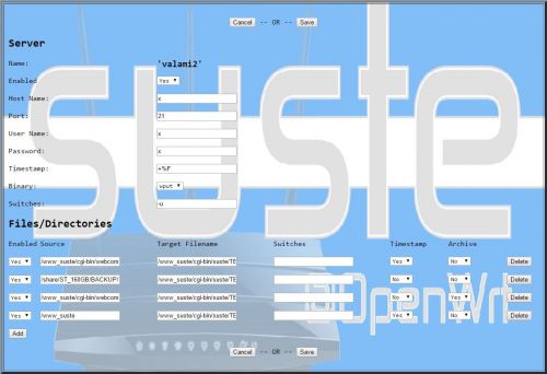

Biztos hogy azért van, zavar? Elvileg bármilyen fájlkezelő így is felismeri, hogy az egy txt fájl...
Miért nem csinálod azt amit én írtam? crontabba belerakod azt a sort amit írtam és működni fog... azt nem mondtad, hogy /etc/wanip az egy script. persze a végén az ftpbackupnál módosítanod kell nevet.
Fájlokat fog feltölteni, nincs command futtatás. hanem a konkrét fájlt tölti fel. Ne használd ugyanazokat a dolgokat, mint Alex fw-jében.
Headless
bpmcwap
#13187
Eza config valami kevert fos törld ki és 9092-őn állítsd be.. Ott van hozzá a webes felület.
nagyjából így kell kinéznie.
log_dir='/tmp/LOG'
config_server='valami2'
bin='wput'
usr='valami'
pwd='valami'
host='dns_cím'
port='21'
enabled='1'
timestamp='+%F'
SW1='-u'
config_file='valami2_1'
enabled='1'
compress='0'
time=''
src='/etc/wanip'
dest='/path/on/the/FTP_server'
SW2=''valahogy így.
suste
bpmcwap
#13180
az ftpbackup tényleg jó az IP rögzítésre is, de arra sokkal praktikusabb szerintem a ddns
van direkt magyar ddns (ipdns.hu) támogatás is, ahogy vargalexében is volt
ez teljesen ingyenes, és tökéletesen működik!én az ftpbackupot egyéb fájlokra ajánlanám, pl konfiguráció vagy USB nélküli routereknél statisztika és logok mentésére is jó lehet....
annyiban mindenképpen jobb a lucis/vargalexes megoldásnál, hogy több szervert, több különféle mentést, több különböző időpontra is fel lehet venni!
a 9092-n ugye van az időzíthető backup funkció, ezt összekötve az ftpbackuppal jó kis biztonsági mentés készíthető.... -
