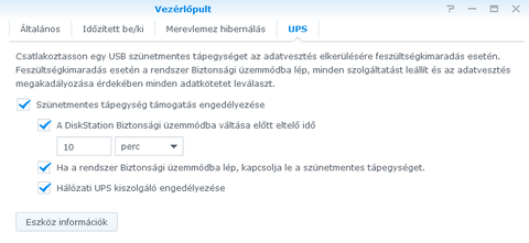

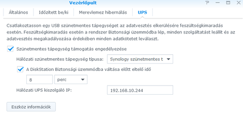

Amit a #50674-ben javasoltam, az a távoli elérésre vonatkozott, mint alternatíva.
A két NAS egy UPS-ről történő üzemeltetése egyszerű, kb. így nézzen ki a beállítás:UPS szerver (az a NAS, ami USB-vel az UPS-sel kommunikál):
A szerver tűzfalán (ha aktív), nyisd meg az UPS szerver portot:
A kliensnél a Hálózati UPS kiszolgáló IP mezőbe az UPS szerver IP címét írd!
Természetesen ez a felállás csak akkor fog jól működni, ha mindkét NAS-nak statikus címet foglaltál a routerben. -

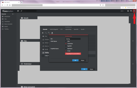

De van.
A sorozatokat külön mappába kell tárolni (/video/TV_Show) vagy a /video/<valami_mappanev> mappát csinálsz, amire be kell állítani a "Videó típusa" "TVmműsor" beálíltást:Továbbá a sorozatok fájlneveiben benne kell lenni egy ilyen mintának:
*S01E01*
pl. Friends.S03E02.720p.BluRay.x264.Hun.Eng-HHD.mkvEz azt jelenti hogy harmadik évad, s azon belül a második epizód.
Ez egy elég jó leírás, hogy hogyan is érdemes elnevezni a videó fájlokat:
[link]Megjegyzés:
A Video Station-ben azért érdemes saját "Könyvtárakat" (figyelem Video Station virtuális könyvtár és nem a tárhelyen lévő mappáról van szó) létrehozni, s abba felvenni a fizikai mappákat, mert akkor ezeknek a Video Station könyvtáraknak a Video Station-ben lehet állítani a jogosultságát is! -
