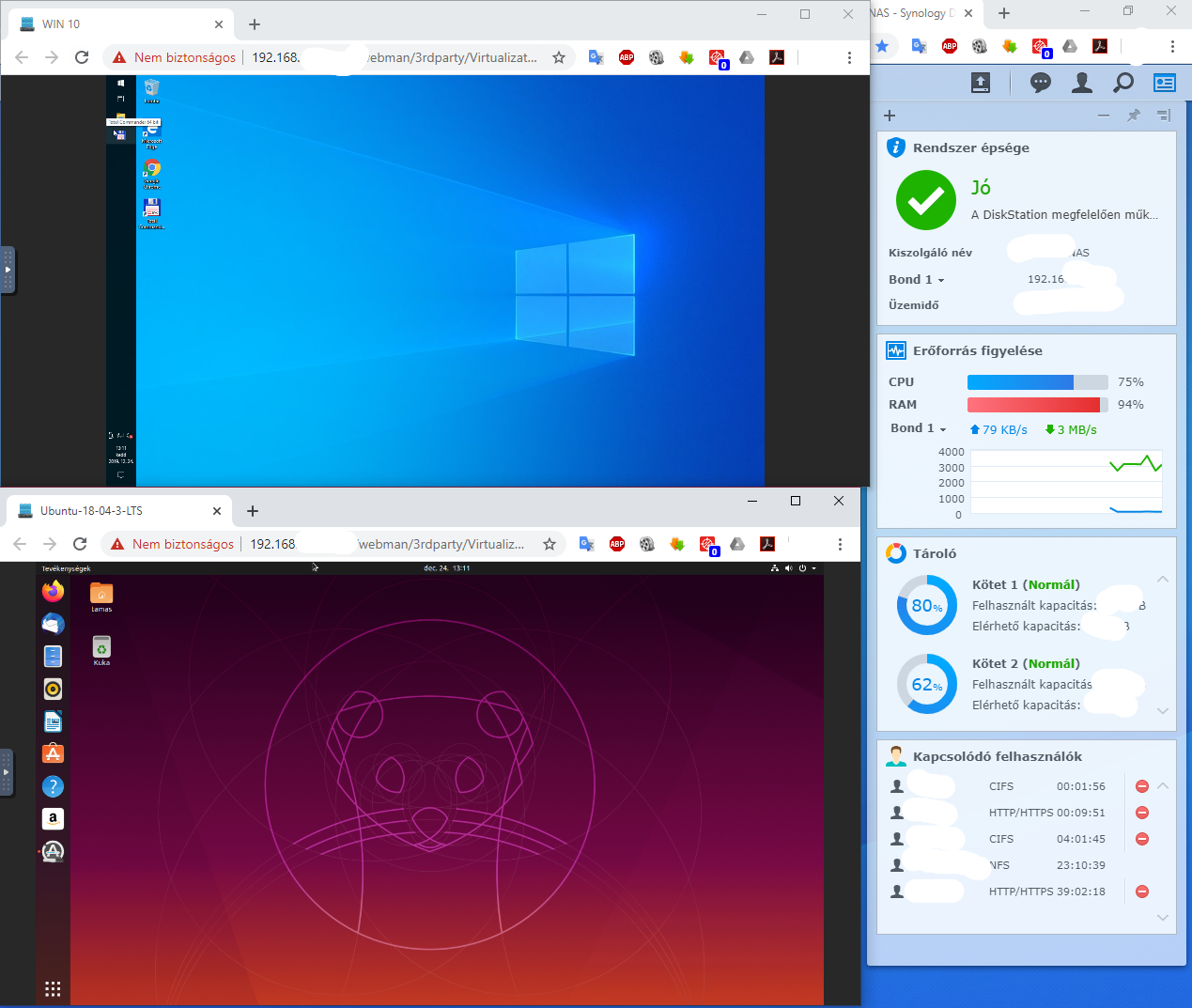

kb. Ha valamilyen okból nagyon muszáj akkor ki lehet bírni a lassúságát, de nem erre való egy home NAS. A docker viszont király, annak van értelme és keveset eszik.
Kíváncsiságból elindítottam egy WIN10-et és egy Ubuntu-t együtt, mellette ment minden szokásos. Hááát, eltartott egy darabig mire felállt mindkettő!
Talán egy WIN7-el még vállalható lenne a sebesség vagy egy sima linux shell-el grafika nélkül.
Kimaxoltam mindent, RAMot, Procit... [kép]

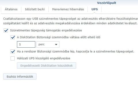

Az UPS-ek a túláram/túlfesz védelmet (pl. villámlás másodlagos/dróton keresztül terjedő hatása vagy szerelői hibából ill. betáp trafó meghibásodásból eredő túlfesz stb.) is ellátják.
A nyílt idő lényege, hogy kb. mennyit akarsz még tartalékolni az akkuban egy esetleges sorozatban bekövetkező második/harmadik/sokadik áramszünetre mielőtt az akku újra fullra töltődik vagy egyáltalán töltődik.
#29810560
bb.bocs #48950 üzenetére
Alacsony akkuszintnél amúgy is beindul a procedura. Amennyiben a nyílt idő letelte előtt leesik az akkuszint a határ alá az időtől függetlenül beindul a leválasztási procedura.
A kompatibilis UPS-eknél mindig van üzenet akár akkumulátoros üzemmódba lép az UPS akár visszatér az áram. ... és a tied ahogy látom fog üzeni.
Ahogy valaki találóan megjegyezte mindent a NAS csinál az UPS csak leadja a trigger jelet hogy elment az áram illetve esetleg hogy visszatért. A többit a DSM csinálja/irányítja.
#29810560
bb.bocs #48948 üzenetére
Ez már sokszor volt téma.
Az az idő amit kiír, az elméleti áthidalási idő az aktuális terhelés függvényében. Amennyiben nem csak a NAS-t "tartja életben" hanem mást is nyilván csökken ez az idő minden egyes fogyasztó ráakasztásával.
A lényeg, hogy a nyílt idő - ezt írod be Te - alatt egyáltalán nem csinál semmit vagyis nincs szükség a reboot procedúrára, mert le sem áll. Vagyis minél hosszabb a beírt idő annál hosszabb áramszünetet él túl (persze mindez a terhelés szerinti áthidalási időhöz viszonyítva.)
Amennyiben letelik a nyílt idő a köteteket leválasztja, majd lekapcsolja az US-t a lekapcsolást előíró pipa miatt. Ellenkező esetben addig tartja életben - feleslegesen - a már leválasztott kötetű NAS-t míg az akku ki nem merül.
Nálam az áthidalási idő fele és kétharmada közt áll az érték. Ez 7 perc. DE! Az én UPS-em a tiedhez képest kisded. Kb. 10 perc az áthidalási ideje, de nem csak a NAS van rádugva.
