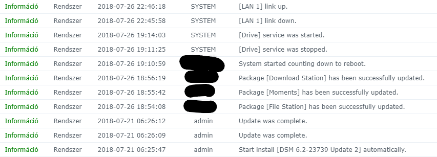

Én 2017.12.26-án helyeztem üzembe a DS218J-t. Utána kb. 8 hónapig semmi ilyen hiba nem volt.
Az első hibajelenség közvetlen előzményei:
Azóta kisebb-nagyobb rendszerességgel előjön a link down - link up páros. Már cseréltem routert, tettem szünetmentes tápot (nem emiatt), de semmi sem változott.
A naplóból az jött le, hogy a "DSM 6.2-23739 Update 2"-ig nem volt semmi hiba.

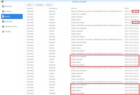

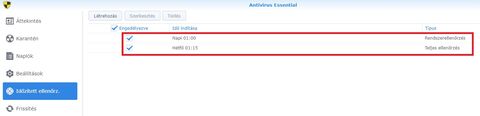

Na hard reset után ismét be tudtam lépni, lehet hogy megvan, de nem akarom elkiabálni: Synology inc. Antivirus essentials.
Minden nap 00:00:00-kor indul, és van, hogy 3-4 óra alatt végez, de nem egy bejegyzést látok a naplójában, hogy 17-22 órán át fut.
Na most már nem fog, remélem tovább nem szivat a rendszer.
Ma pl 4h 46perc volt csak a virus definiton update. máskor "csak" 1h 30 perc
De tetszik a legutóbbi eset: 13h 15p volt a virus definition update, és 22h 45p a virus scanMent a kukába...
