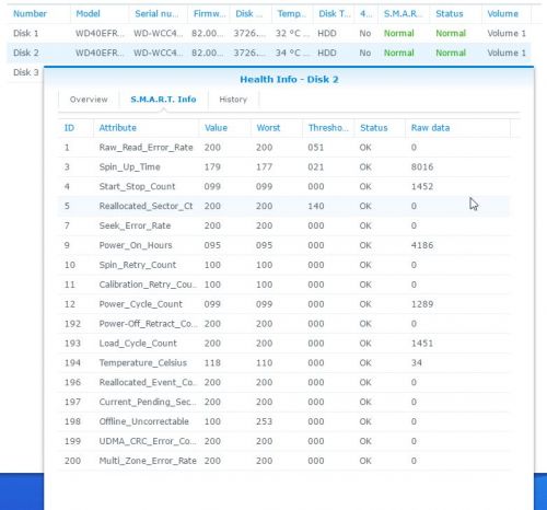

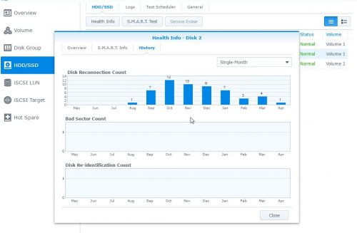

Vettem egy DS414-est, 2 db 4 tb wd red van benne, SHR módban, frissítette magát 5.2-re stb. Rátoltam mindent a DNS323-ról ésa gépemről, 92% megtelt
Nénhány napig semmi gond, aztán egyik reggel az egyik WD a log szerint leállt, kijött a hibaüzi a write cache dologgal, kikapcsoltam és újraindítottam, most minden ok. Ez gyakran fordul elő? Jobb bekapcsolva vagy maradjon kikapcsolva?
Ez az első Synology gépem. Ha eladom a DLinket akkor veszek bele még hdd-t.
