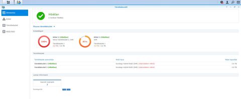

Úgy próbáltam először, de saját magára nem tudtam. Ott nem enged tartományt megadni, csak portot.
Viszont sikerült. [kép]
Már csak arra kell rajonnom, hogy a srácnak hogy tudom megadni a címet, mert gondolom én belső hálózaton keresztül érem el ezzel az IP-vel.
Aztán nagyon szépen köszönöm az eddigi segítséget, de be kell fejeznem, úgy tűnik Synology NAS-on néhány funkcióban való segítség és állítgatás nem a NAS-hoz tartozik. -
