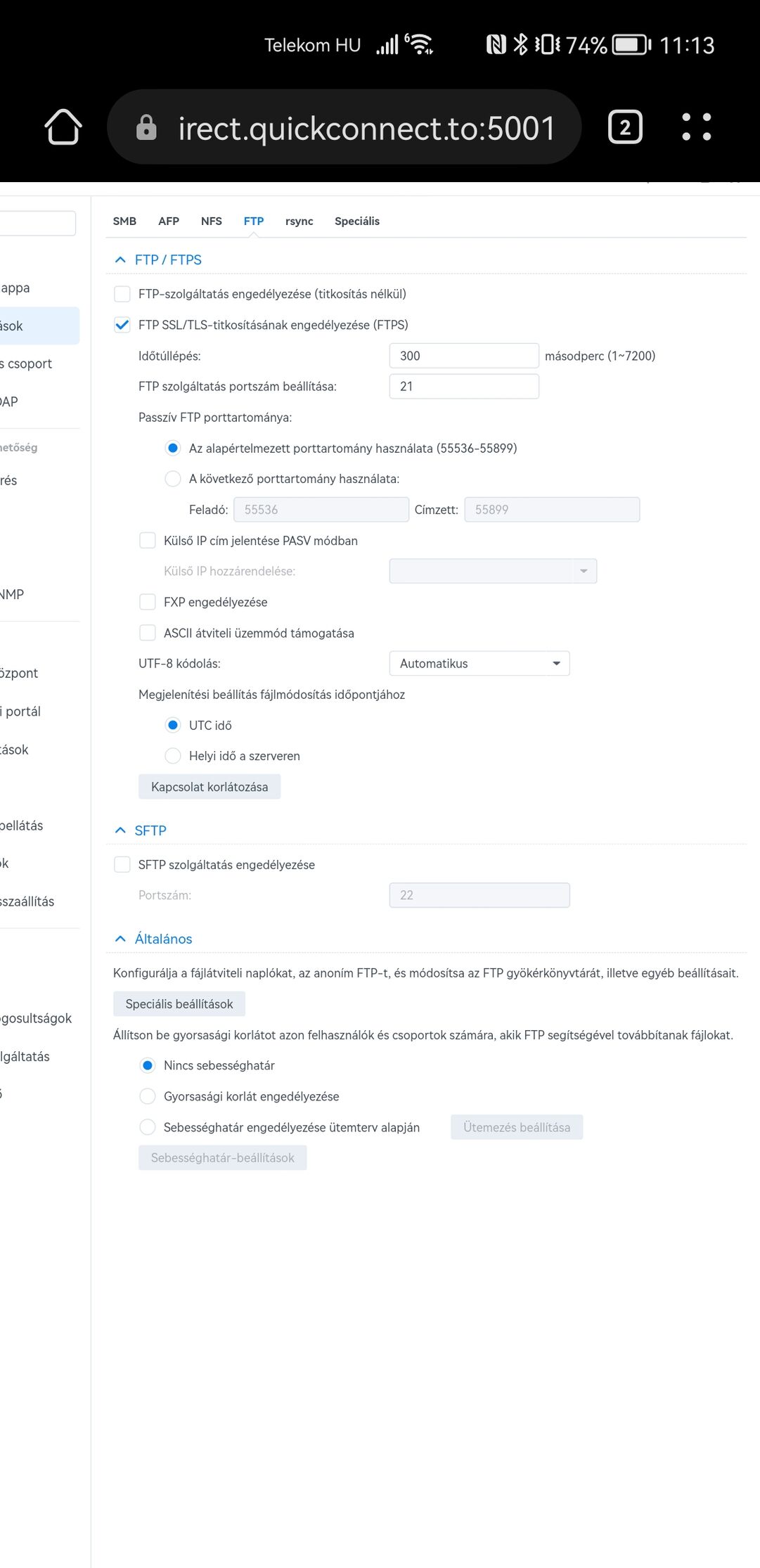

Ne nyisd meg ezeket a pontokat. Töröld ki mind! Nem azt akarjuk hogy Dominik távolról bejelntezhessen a WEB-es felületre, stb. Csak az ftp-nek nyiss egy kaput. Egyetlen egy maradjon, pl. az 55536 amit a NAS 21-es portjára irányítasz. Az ftp kliens programba pedig így írd be: dominikfelho.synology.me:55536
Elképzelhető hogy az ftp kliens programodban külön kell megadni a nevet, és a pontszámot ekkor értelemszerűen ketté kell választani a dolgot, és az alapértelmezett 21-es portot írod át arra, amit megadtál a routeren(55536). -

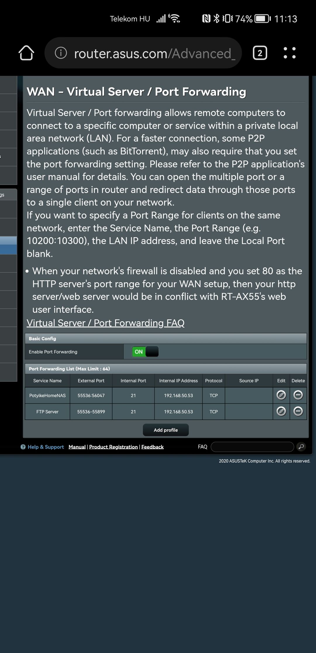

Még egyszer: az 55536-55899 tartományt ne a 21-es porta irányítsd be, hanem saját magára. Plusz ahogy a kolléga is mondta, ne browserrel próbáld megnyitni hanem vmi ftp klienssel.

Ha a 21-es proton kommunikálsz, miért nyitottad meg a másik tartományt? Szerintem pont azt magyarázták, hogy a külvilág felé_ne_nyisd_meg_a_21-es_portot. A kereső robotok ezekre a szabványos értékekre cuppannak rá. (Nem mintha a random magas pontszám megadása segítene, csak egy kötelező kör a kezdők kivédésére.)
A másik dolog pedig az, hogy miért böngészővel (http protokoll) szeretnél belépni egy teljesen másik (ftp) szerverre?
Az ftp szerverhez ftp programmal szokás belépni.Plusz ez a hálózatos téma egy másik topikba való, semmi köze a NAS-hoz.

CrazySouls #77920 üzenetére

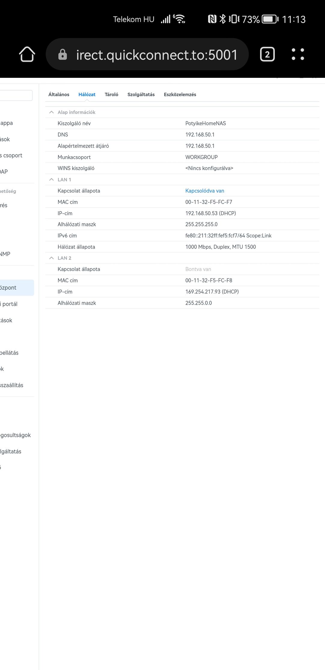

A 21-es külső portot a nas 21-es portjára irányítsd (de biztonsági okokból jobb lenne nem 21-et használni hanem mondjuk a 20021-et, de első körben lehet úgy, h megcsinálod 21-re és ha műxik akkor átállítod) ... szóval a 21-es external port menjen a 21-es internalra és az 55536-55899-es external tartomány az ugyanilyen internalra. A nas mindig az 53-as címet fogja kapni a routertől, ugye? Mármint le van foglalva a dhcp szervernél?

Nem csak a 21-es portot kell beírányítani, hanem a passzív portokat is, ha ftps-en próbáltad.
Lanon működik egyébként?
Ebben az esetben pl a 21-et és az 55536-56047-es tartományt is be kell engedned.

Egyébként a távolság nem gátolja, h ftp-n töltsön fel ha az egyébként megfelel. Csak ne sima ftp-t használj hanem ftps-t vagy esetleg sftp-t. És persze a megfelelő portokat be kell engedni a nasra.
