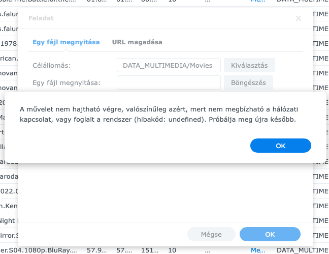

ForRedGlory #80545 üzenetére
Közben rájöttem, hogy mi volt a hiba. A Mac nem szereti, ha a letöltött torrent fájlt csak úgy behúzod a DS alkalmazásba... ha normálisan a DS alkalmazáson belül tallózod be a torrent fájlt, akkor nem dob hibát. Mondjuk, hogy ez lehet inkább Safari hiba, de most nincs kedvem másik böngészőt feltelepíteni csak ezért.

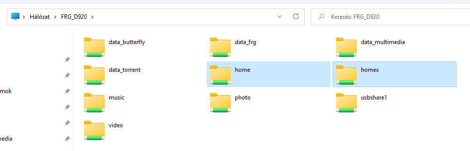

Alex91 #76752 üzenetére
Oké, előbb is utána olvashattam volna. Mondjuk a linux sem mond semmit, sosem használtam.
The home folder represents the currently logged on user, the homes folder represents all of the users home folders. As a regular user, you will likely only interact with home. As an administrator on the NAS, you should be able to see all the directories (Homes).

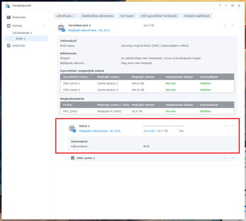

… vagy azért fut le olyan gyorsan, mert korábban már volt ez a HDD a NAS-ban és “emlékszik”, hogy már egyszer végig futott rajta a folyamat?
ForRedGlory

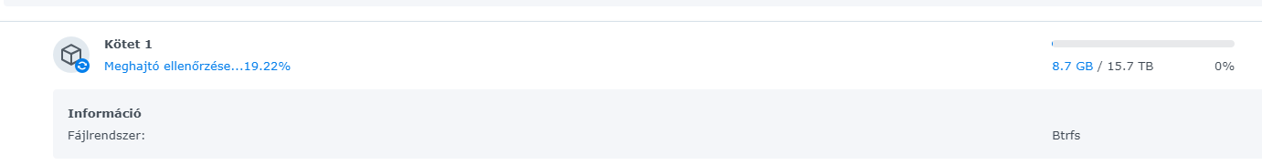

Ezt a HDD behelyezés utáni első lemez ellenőrzést (ami eltart egy napig is néha) utólag már le sem lehet futtatni?
Visszavittem az egyik HDD-t, aztán a másik berakása után elfelejtettem az ellenőrzést kiválasztani. Gondoltam majd utólag… na de ami a tárhelykezelőben van, az tuti nem az, mert pillanatok alatt végez.

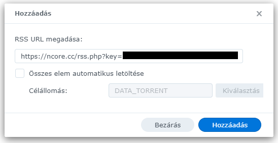

ForRedGlory #76660 üzenetére

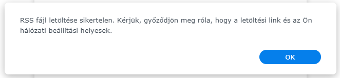

Nevermind... közben az ncore címe (ncore.pro) megváltozott, a leírásban meg még a régi van (ncore.cc).
ForRedGlory
Valaki tudna segíteni, hogy mi a gond?
Állítanék be egy RSS-t (ncore) a leírás alapján...
... de ezt a hibát dobja.

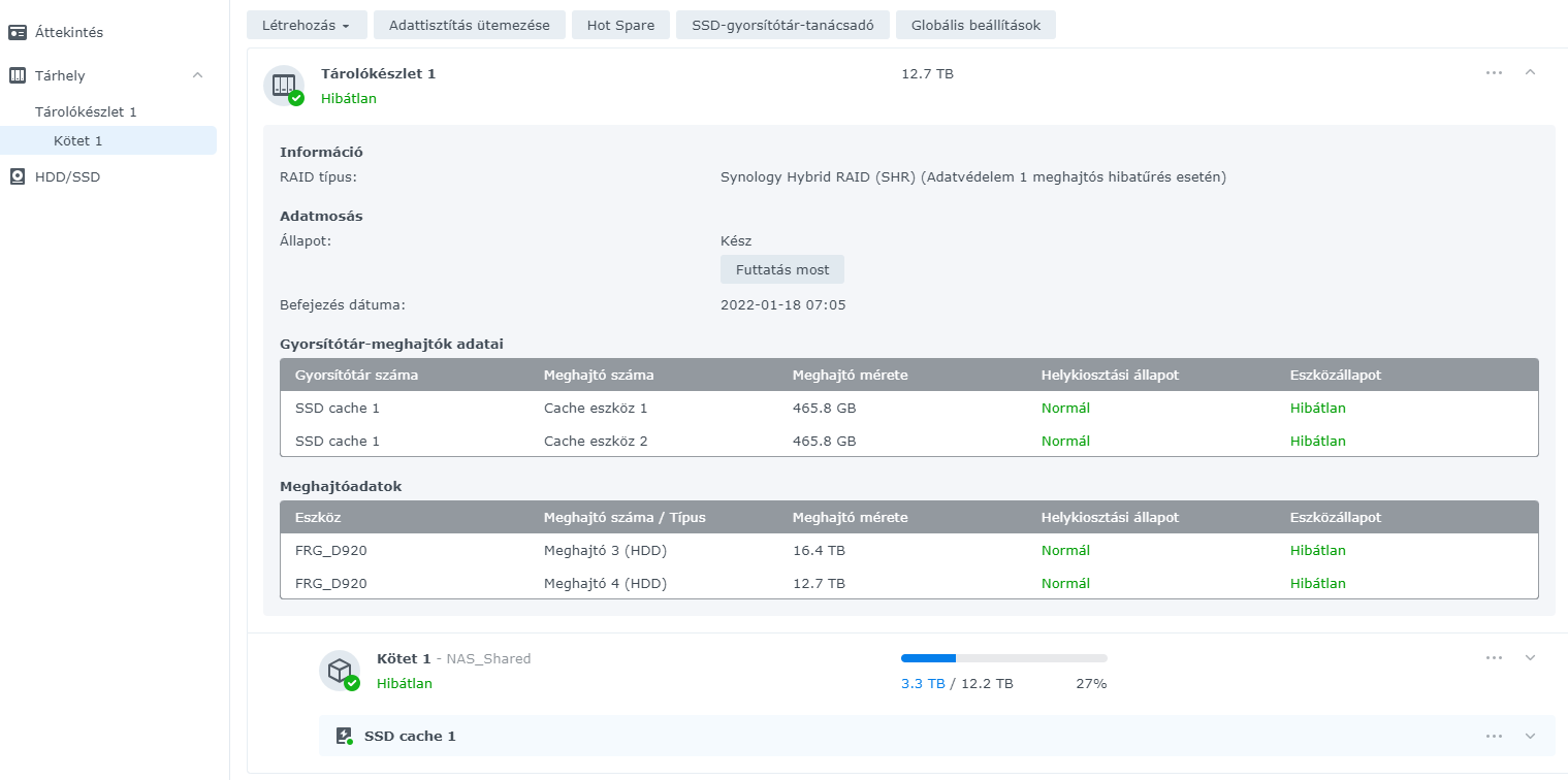

A terv az lenne, hogy az elérhető merevlemez mennyiséget (~16 GB) kéfelé osztom (ketten használnánk a párommal) és lenne két darab megosztott mappa, mindenkinek 1-1 (mondjuk FRG_Shared és Asszony_Shared néven), amin úgy és azt almappázunk, ahogy akarjuk. Ez meg akkor elvileg külön-külön meghajtóként megjeleníthető lenne a windowson.
Amúgy rosszul is fogalmaztam, mert lehet, hogy a merevlemezen 2db kötetet kellene létrehozni a kívánt háttértár mennyiséggel és utána a köteteken kell 1-1 db megosztási mappát létrehozni?
Így néz ki jelenleg:

Kb 1 nap alatt végez az első meghajtó ellenőrzéssel és még van hátra kb 5 óra belőle. Mivel nem voltam képben, a teljes merevlemezre 1 db megosztott mappát gyártottam maximális tárhellyel, mert nem tudtam, hogy utólag nem lehet csökkenteni a méretét.
Ha úgy törlöm a megosztott mappát és hozok létre több kisebbet, hogy még nem fejezte be az első meghajtó ellenőrzést, akkor ezt a meghajtó ellenőrzést ugye nem kezdi újra?

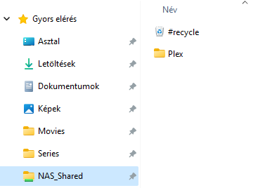

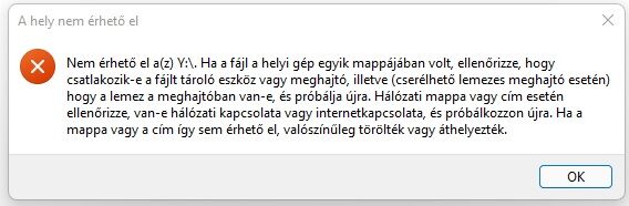

Valahogy ezt a meghajtó feltérképezést másként is meg lehet csinálni Windows 11-en? Nekem nem sikerül, a végén ezt kapom:
Start menüből elérem, ha az útvonalát beírom a megosztott mappának, amit aztán ki is tudok tenni a gyors elérésekhez ( [kép] ), de tök jó lenne, ha meghajtóként is csatolható lenne. Esetleg kihatással lehet rá, hogy még az első meghajtó ellenőrzés fut? [kép]
Feltételezem, hogy ha rossz lenne a beállítás, akkor nem érném el a start menüből sem, de teljesen megállt a tudományom.
