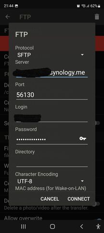

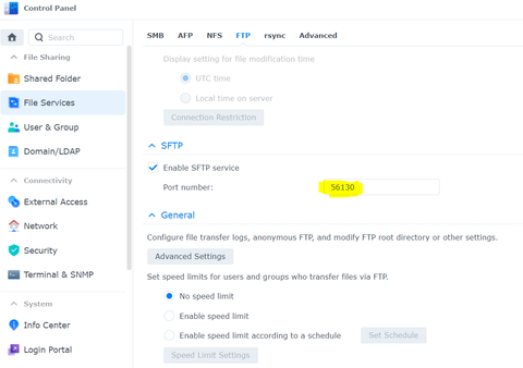

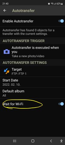

Statikus #80962 üzenetére
1.) Wait for wifi
Ezzel a funckióval tudod beállítani, hogy csak wifin töltsön fel automatikusan. De ha belépsz az alkalmazásba, akkor manuálisan mobilneten is fel tudsz tölteni.
2.) FTP - SFTPFTP accountot kell beállítani, és azon belül is SFTP protokollt kell használni, mert az a biztonságos. Az XXX.synology.me néven kell hivatkozni a NAS-ra, nem a lokál IP-vel, és akkor bárhonnan feltölti, akárhol is vagy a világban.
Természetesen az SFTP-re dedikált portot a NAS-on is be kell konfigolni:
És persze a routeren is át kell engedni port forwarddal.

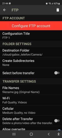

Statikus #80946 üzenetére
Én a PhotoSync appot használom androidon. Megvettem a fullos verziót, 1-2 ezer forint volt csak emlékeim szerint. Be lehet állítani, hogy mikor mentsen (ha képet készítesz, ha wifit talál, stb.), milyen mappába, milyen néven, stb.
Nekem úgy van beállítva, hogyha wifi-t talál, akkor az új képeket SFTP-n leszinkronizálja a NAS-omra. Annyira bejött a progi, hogy megvettem anyám telefonjára, feleségemére, gyerekére is. Sokkal jobb mint a Syno saját cucca.
Még a céges iPhone-omra is megvettem, de oda csak valami fapadosabb verziót (kézzel kell indítanom a mentést), mert a fullos eléggé drága volt.
