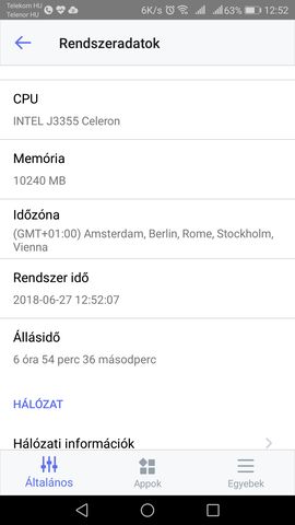

Mano66 #43071 üzenetére
hát nem tudom,most ránéztem és azt látom hogy 8 gigát kezel elvileg, de tök mind1, 10et biztos hogy kezel, de igazából fölös, mert nem tudod kihasználni, virtuális gépezni nem nagyon alkalmas nas, már egy géptől is lehal, más meg szrtem nem nagyon akad ami megzabál 10 gigát.
