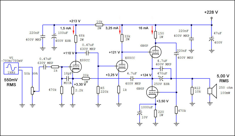

Itt a szebb rajz, LTspice-ban szépen működik. 1 baj van ha a max 5.6 Vpp line-out feszt is adom rá, akkor is a Q1 tranyó bázisán 4.4V DC van, az emitterén meg csak 3.67V DC ami 6 dióda kinyitására elég, a maradék 4 LED sose fog világítani. Másik kapcsolásban egy PNP tranyó van ott, aminek van gain-je is. Ilyenkor neki 7V van a kollektorán.

Szerintem "szódával elmegy" a 10 kHz-es négyszögjel.
Brumm nemigen van, de hát mindkét csatorna külön-külön kapott FET-tel stabilizált anódtápot, és természetesen a - közös - fűtőkör is stabilizált egyenáramú.A frekiátvitel 5Hz - 150 kHz-között kb. nyílegyenes.
300 ohmon le bír adni 100 mW-ot, ez éppen elég - kisebb impedanciára kb. alkalmatlan.Került még a dobozba egy OMRON aranytűs relékkel működő 4-állású bemenetválasztó áramkör is, ez nagyon jól jön a hangszórós rendszeremhez is - tehát van egy vonalkimenete a bemenetválasztó után a "nagy" végfok felé..

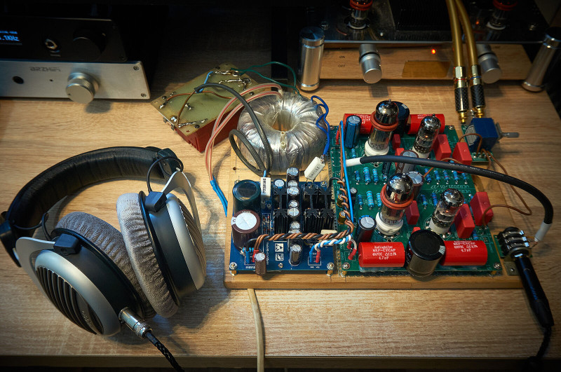

Igazi deszkamodell. Hogy tetézzem: konyhai vágódeszka-modell....
Bele se merek gondolni hogy mit fogok kapni, ha becses nejem rájön, hová tűnnek a konyhai eszközei...
Új, kísérleti csöves fejhallgató-erősítőm jelenlegi állapotában ilyen: egy Ali-ról rendelt, filléres Wada-Shigeru előerősítő NYÁK-ra elkövetett saját kapcsolás, stabilizált anódfeszültséggel, és szintén egyenáramú, stabilizált csőfűtésekkel. A hálózati trafó megoldása még nagyon empírikus, hamarosan jön Kínából a végleges is (egy mindössze 30W-os R-CORE hiperszil).
Pár finomítás után már kezd jól szólni a 600 ohmos Beyer DT990-nel, de az igazi egy Seni HD650 lenne hozzá... (Előbb-utóbb lesz is szerintem valami ilyesmi.)
