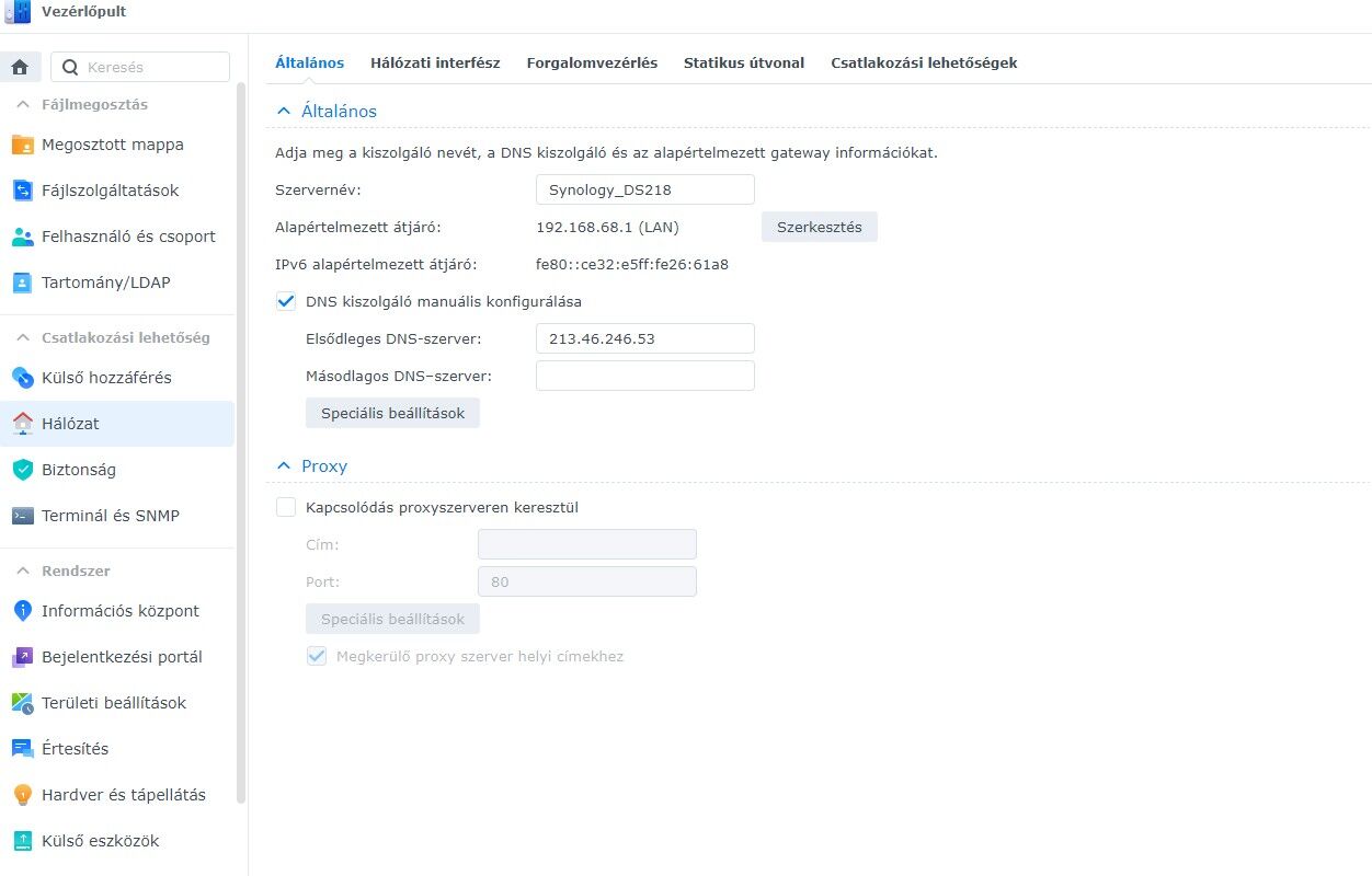

Köszi szépen a routeres linket; beállítottam, illetve nem is volt mit beállítani, mert be volt kapcsolva, hogy töltse le automatikusan a DNS-t.
A link szerint ezt a kapcsolót kikapcsoltam, de már automatikusan beírta a két új DNS címet. ezért nem is értem, miért kell kikapcsolni. De mindegy is, kikapcsoltam; a két új DNS cím szerepel már ott; majd mentés.
De ennek ellenére még mindig nem megy a letöltés a Download Stationban.
Honnan tudom, hogy a NAS DHCP-n kap IP-t? (Beef írta: Ha a NAS-od DHCP-n kap IP-t, akkor ott nem kell semmit állítani csak a routerben).
A NAS-on jelenleg ezt látom: -
bozso067
bozso067 #79866 üzenetére
Nekem is ez az elsődleges DNS szerver címe: 213.46.246.53 (ezt a NAS-ból ovastam ki)
Azt mondta a Voda ügyfélszolgálat, mivel a modem bridge módban van, azzal nincs teendőm, de a saját routeremen kell átírni a DNS címet 80.244.99.36 vagy 80.244.99.37-re (???)
Ezt már nem is értem; hol írom át a routeren? Nem is találtam ilyen az eredeti DNS címet 213.46.246.53 a routeren beállítva....
Szóval nekem kínai, mint az is, amit írtál:
Szóval besshztam egy terminálból a DiskStationre és átírtam a szar ipt a Vodás routerem belső ip címére. (192.168.0.1 nálam)" -

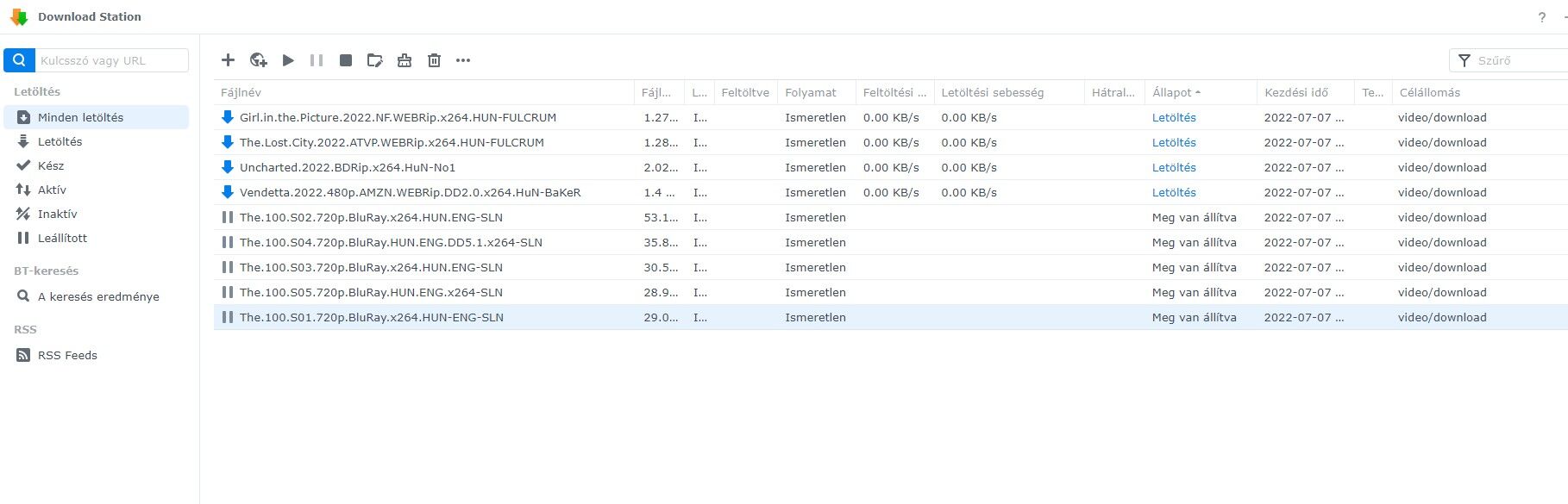

Egy DS218 LAN-on csatlakozik a switchez. Tegnap a DSM Download Stationba került pár torrent fájl, azonban nem indult el a letöltés, de nem foglalkoztam vele; gondoltam, csak seed probléma. Ma újra ránéztem és még mindig semmi. Másik 3-4 különböző torrentet is hozzáadtam DS-hez (amik nagyon frissek és sokan seedelik), de semmi; egyiknél sem indult el a letöltés.

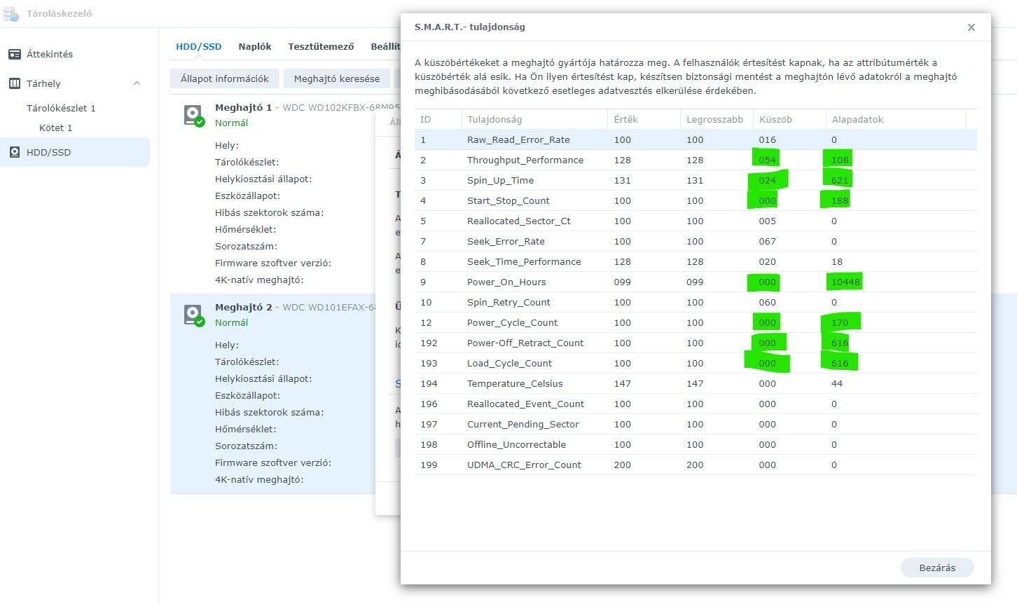

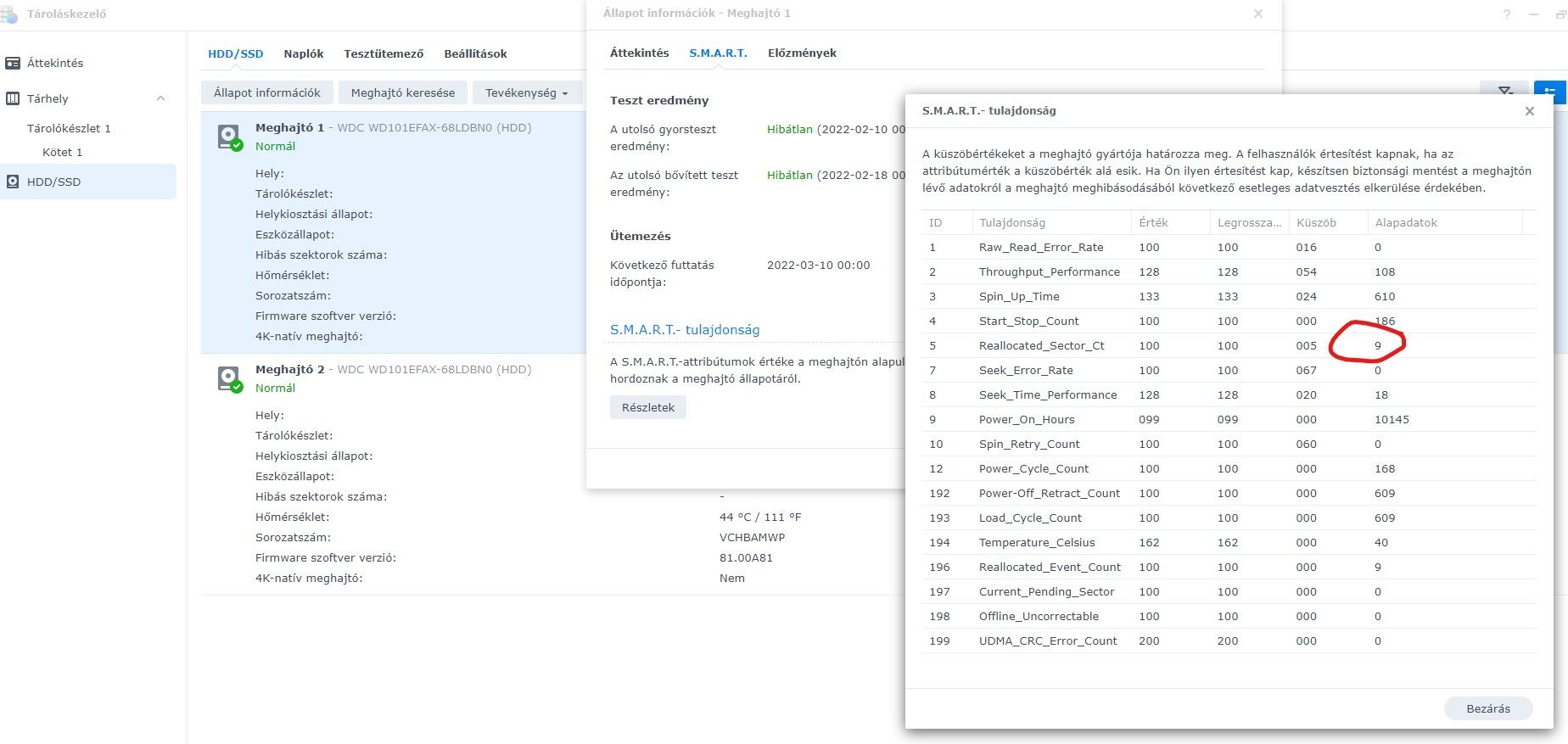

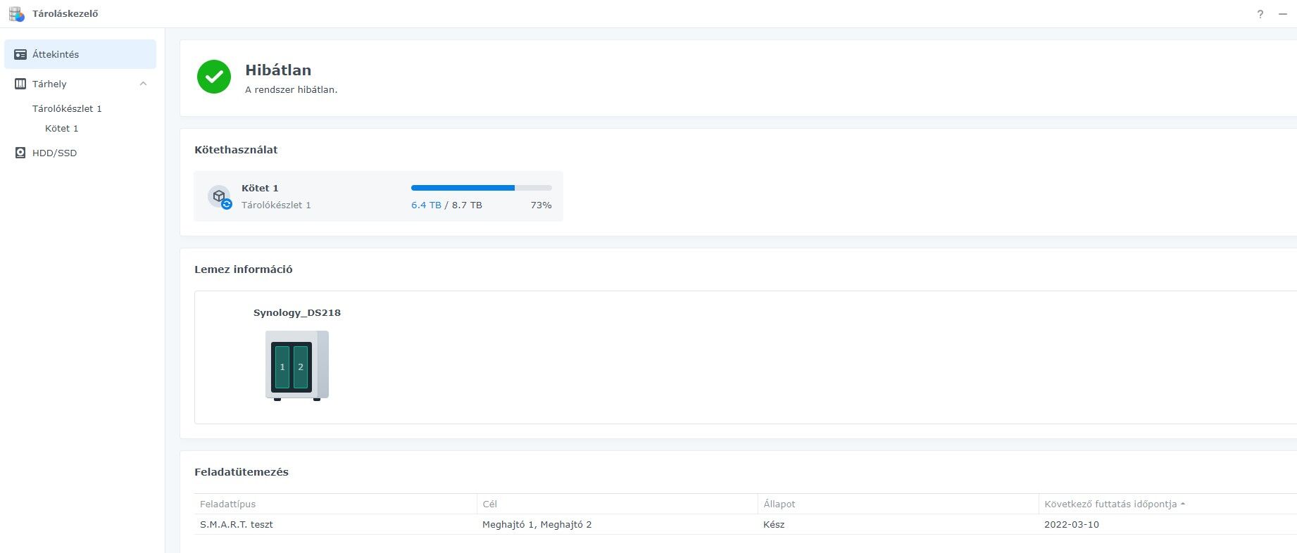

A DSM beépített SMART progijával lefuttattam mindkét HDD-n egy teljes ellenőrzést - beleértve a teljes felülettesztet; majdnem 1-1 napig tartott, de az eredmény nem mutatott hibát.
A WD gyári progija ennek ellenére találhat hibát? Vagy a HDS?
Mindkét HDD kifogástalan (a SMART attribútumok mindegyike elvileg jó):
- HDD1: [kép]
- HDD2: [kép]
Itt a teszt eredménye [kép] , viszont a hőmérséklet a korábbi "hibás" HDD2-nél magasabb 5°C-kal, mint a másiké.
Vagy ne foglalkozzam vele? -

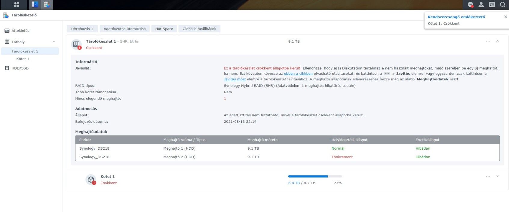

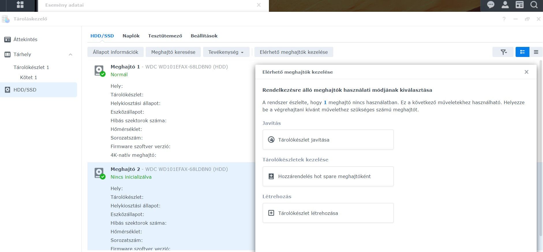

DS218 (2 db WD RED WD101EFAX tükrözve) hibaüzenetet jelzett ma reggel; konkrétan, hogy a "tárolókészlet csökkentet állapotba került". [kép]
A képen alul a "meghajtó 2" helykiosztási állapota "Tönkrement" státuszú, viszont az eszközállapot "hibátlant" jelez.
DSM súgó alapján a következőképp jártam el:
- deaktiválni a meghajtó 2-t
- kikapcs a NAS, kivesz a problémás meghajtó, majd 1 meghajtóval újra bekapcs.
- Megint kikapcs; behelyez újra a kivett meghajtó 2; ezután újra bekapcs.

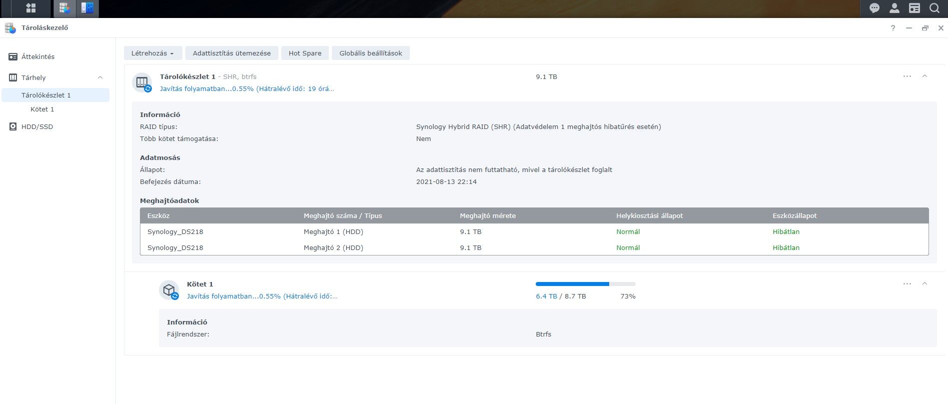

Ezt követően hiányolja a másik HDD-t a kötet, de a következőt mutatja: [kép]
Mit javasoltok? Még garis a HDD; cseréltessem ki? (persze az állapota hibátlan státuszú; "csak" a kötet omlott össze; nem biztos, hogy cserélik).
Vagy próbáljam meg újra helyreállítani?

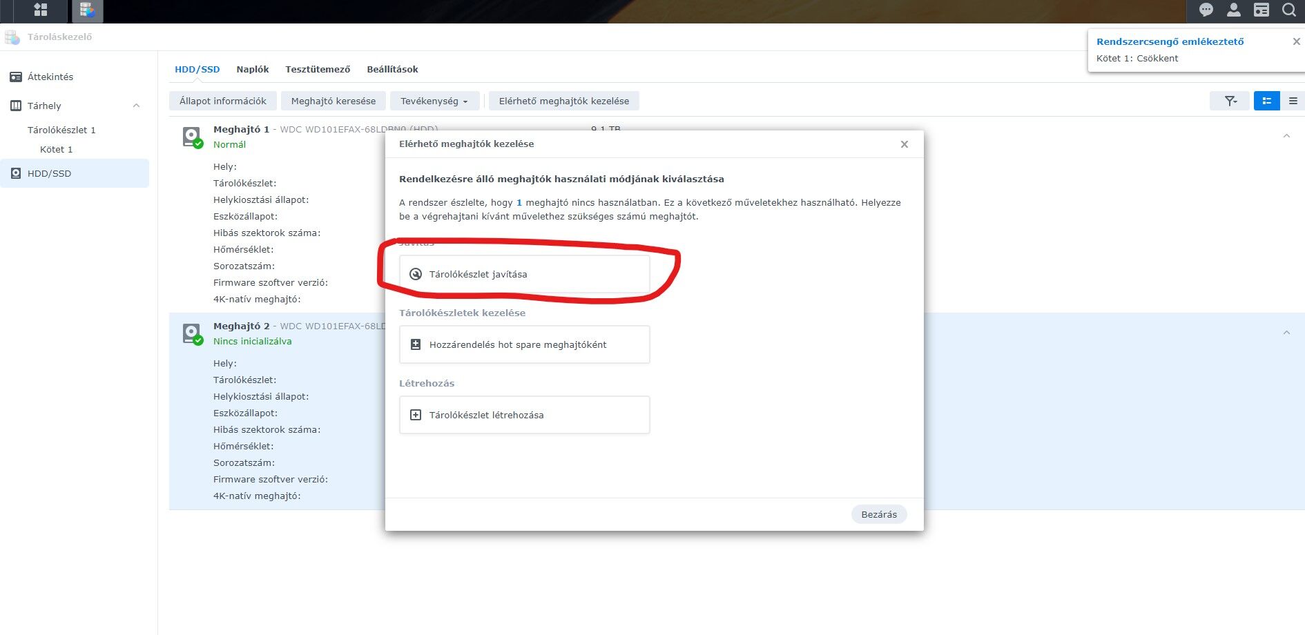

A második kép "helykiosztási állapot: nincs inicializálva" státuszt mutat; a mellette lévő info gomb ezt mondja: "Ezen a meghajtón nincs telepítve a Synology rendszer. Ezt a meghajtót kijelölheti tárolókészlet létrehozásához."

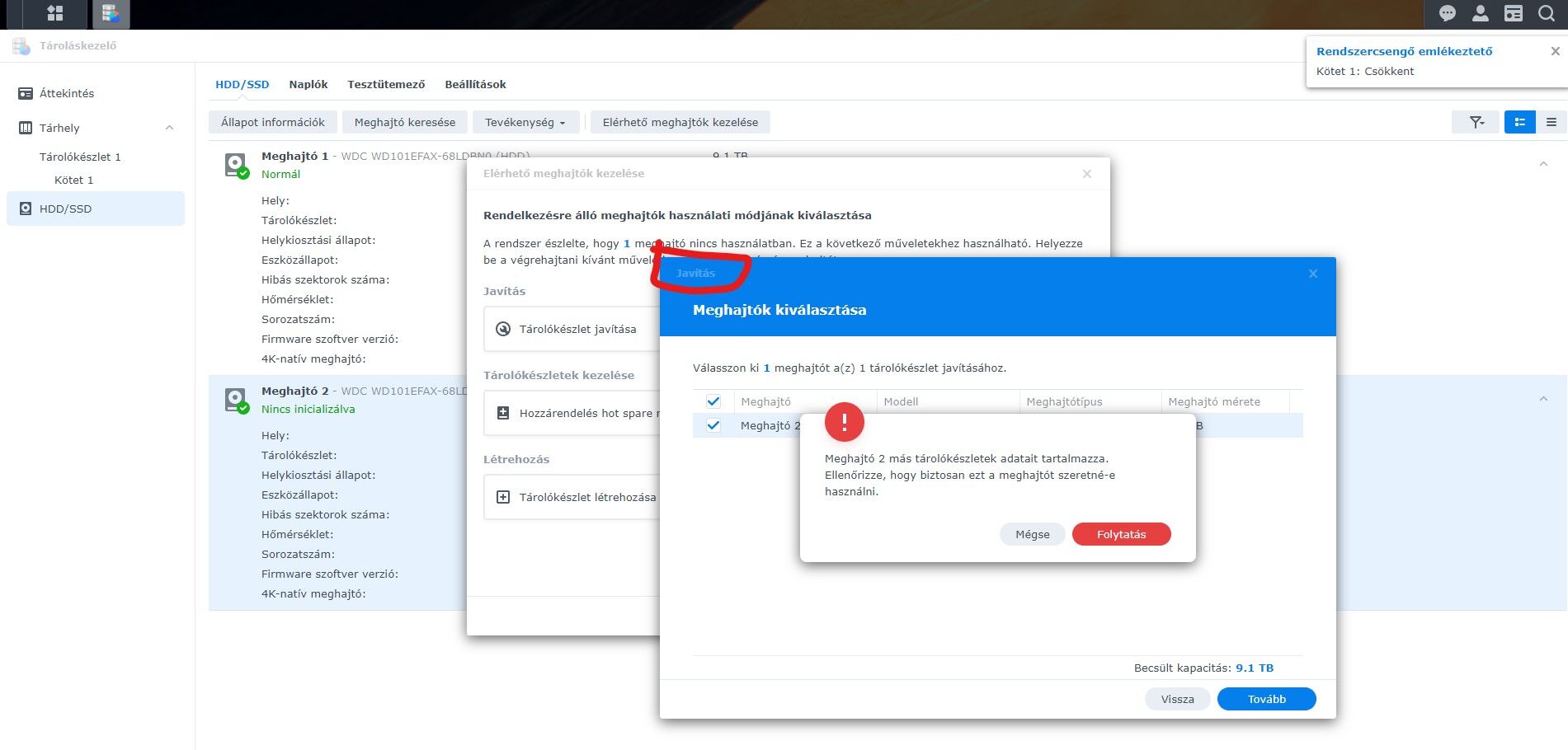

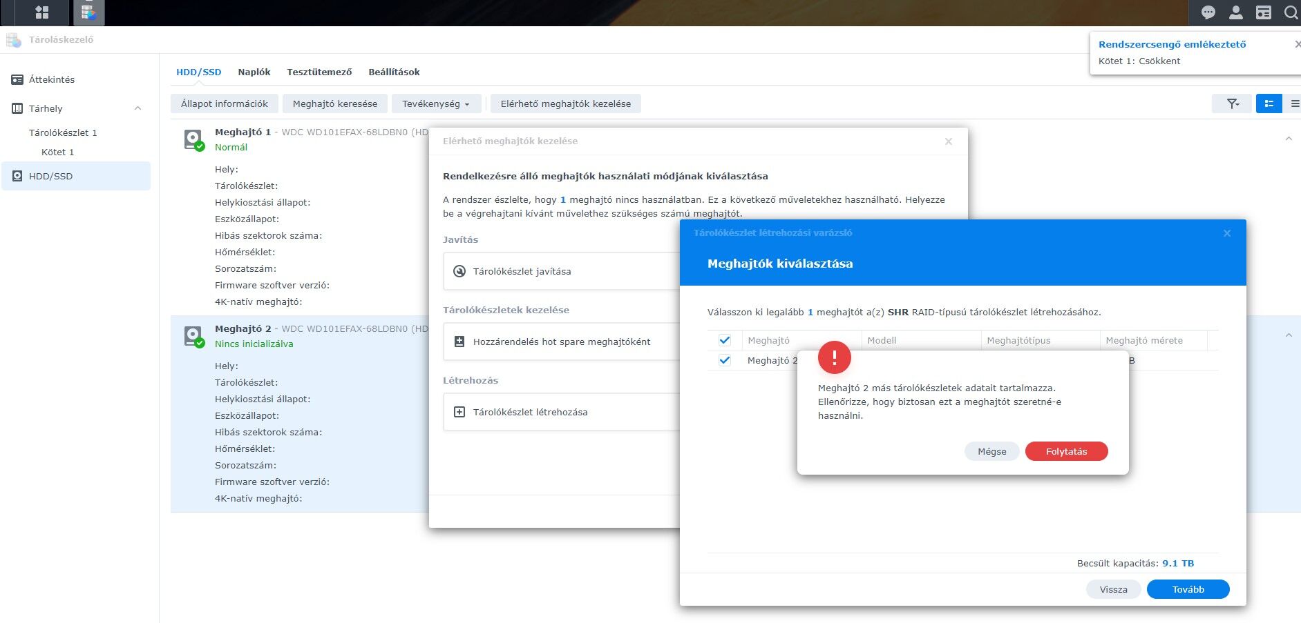

Van egy ilyen javítás lehetőség: [kép]
Válasszam a harmadik lehetőséget, a "tárolókészlet létrehozását"?
A cél, hogy újra 1 kötetben hibátlan állapotú legyen mindkét meghajtó és legyen tükrözve az egyik a másikra.
Jelenleg elérhető a tartalma a HDD1-nek; "látok" minden rá mentett tartalmat.
