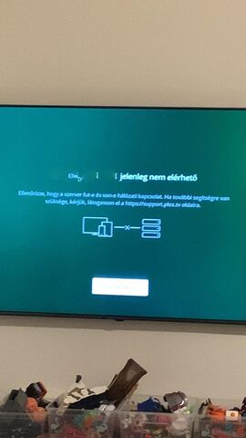

A Plex szerver app egyszer csak leállt. Nem lehet újraindítani.
Reinstall, semmi változás. Azt írja ki, hogy “Nem sikerült a csomag futtatása.” Mi lehet a baj? -

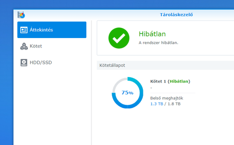

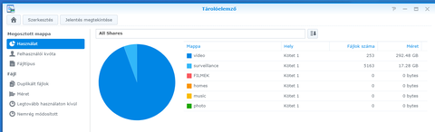

KlinkerDR
Találkozott már valaki olyan problémával hogy a NAS úgy néz ki a tároláskezelőbe mintha kezdene tele lenni
de a tárolóelemző meg azt mutatja hogy alig 20%-nyi adat van a NAS-on.
Mi lehet a gond? Hol lehet adat amit nem látok? Vagy le kell törölni mindent a NAS-ról?
A NAS típúsa: DS214.Köszönöm

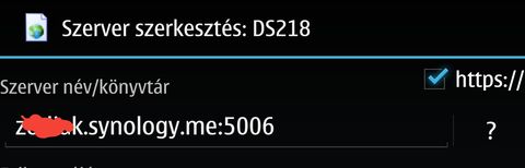

Egy kérdésem lenne a webdaw eléréssel kapcsolatban.
Https elérés a samsung note 8 telefonomon működik szépen. Látom az összes mappám!
Viszont Windows 7-en nem akar összejönni a csatlakozás. Azt írja, hogy rossz a felhasználó név- jelszó páros.
Mit lehet ezzel kezdeni? -
