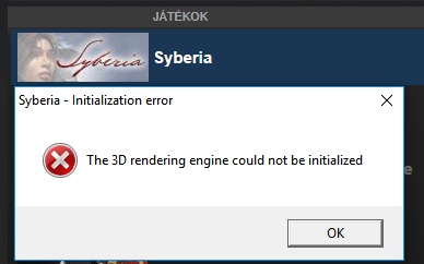

De megy (illetve kompatibilissé lehet teeni), tegnap értem a végére...
(#92094) VGYke:
Steamen belül jobb klikk a syberia-ra, tulajdonságok, helyi file-ok, helyi fileok böngészése, jobb klikk a game-ra, és ezeket állítsd be.A 2. rész viszont mókolás nélkül elindul.
(#92098) eami:
Valószínűleg azért, mert Te már megmókoltad... anélkül elvileg tényleg nem megy. -
VGYke
Mi lehet a baj win10 alatt egy régi kedvencemmel, Syberia, ezt írja ki:
Tudtok segíteni? -

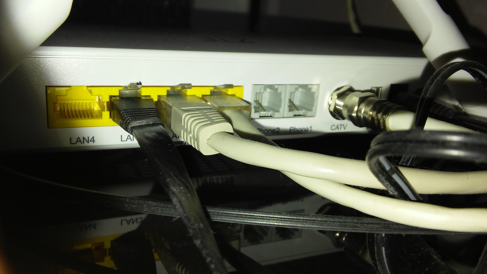

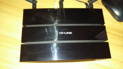

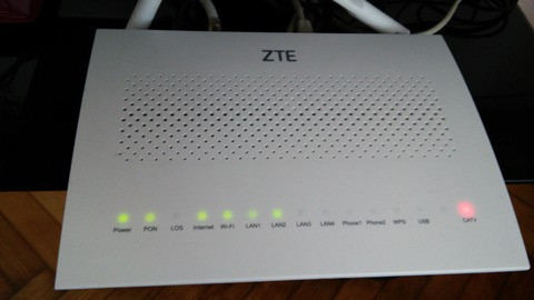

Azon kapcsoltam ki , ami csatlakozik a szolgáltató routeréhez , és amire rá van csatlakoztatva a sz.gép .
Jó lenne , ha lépésről lépésre átvennénk a teendőket . ( Műszaki analfabéta vagyok
Persze csak akkor , ha ez nem jelent terhet .Vagy szólok a DIGI szerelőjének , hogy kalibrálja a rendszert ... szerintem pár ezresért szívesen segít ( persze swarz - ban ) .

Két router van .
Az egyiken kikapcsoltam a DHCP - t . Azon , ami csatlakozik a sz.géphez .

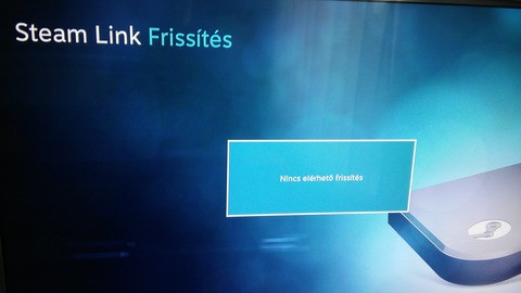

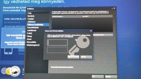

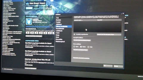

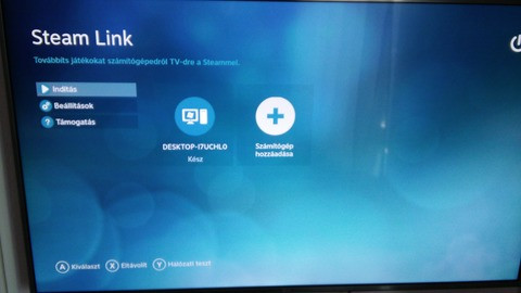

Üdv,
Ma érkezett meg a Steam Link , de valami nem stimmel ...
Odáig jutottam , hogy a Steam Link látja a sz.gépet és meg is nevezi , de az szerinte offline . Ami így , ebben a formában nem igaz , mert bekapcsolt állapotban van , és fut rajta a Steam .
Kipróbáltam azt , hogy lekapcsolom a tűzfalat ... nem segített .
A Steam beállításainál frissítettem az otthoni kapcsolódást .... nem segített .
Gondolom a routerrel sem kell semmit kezdeni , mert látja a gépet .
Van még valami ...
idézek.
"Ha nemrég váltottál Windows 10-re, megpróbálhatod frissíteni a PCI illesztőprogramjaidat (Network Interface Controllers).
A legújabb RealTek PCI Express illesztőprogram-szoftver javított néhány hibát a Windows 10-es WOL funkción."Nekem az ASUS honlapján csak az Intel Lan Driver V20.1.2019.0 for Win 10 (WHQL) hozza fel .
Továbbá
"WOL bekapcsolása a Windows-ban
Nyomd meg a Windows billentyűt.
Írd be: eszközkezelő.
Válaszd az „Eszközkezelőt”.
A „Hálózati kártyák” alatt kattints jobb gombbal a hálózati kártyádra, és válaszd a „Tulajdonságokat”.
A „Speciális” fülön keresd meg, és engedélyezd a „Wake on Magic Packet”-et.
Az „Energiagazdálkodás” fülön jelöld be „Az eszköz felébresztheti a számítógépet” lehetőséget, és a kapcsolódó jelölőnégyzeteket."Nekem ezt a „Wake on Magic Packet”-et mint lehetőséget fel sem hozza .
A WOL a BIOS-ban engedélyezve ...
Ötlet ?
