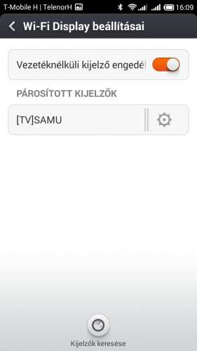

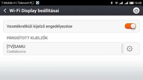

Semmi extra ha az eszközök tudják.
TV-n a screen mirroring funkciót kell indítani és elkezdi keresni az eszközöket. Ezzel egy időben mobilon a wifi-displayt kell indítani (vagy ami a neve nálad) ekkor megtalálják egymást.de ez még nem elég el is kell indítani, elég rábökni a samu feliratra. ez azért van gondolom így megcsinálva mert ha több eszköz is lenne akkor ki lehet választani melyiken legyen tükrözve a kép. És ekkor már a tévén ez a kép jelenik meg amit beraktam ill. amit éppen a mobilon csinálok.
