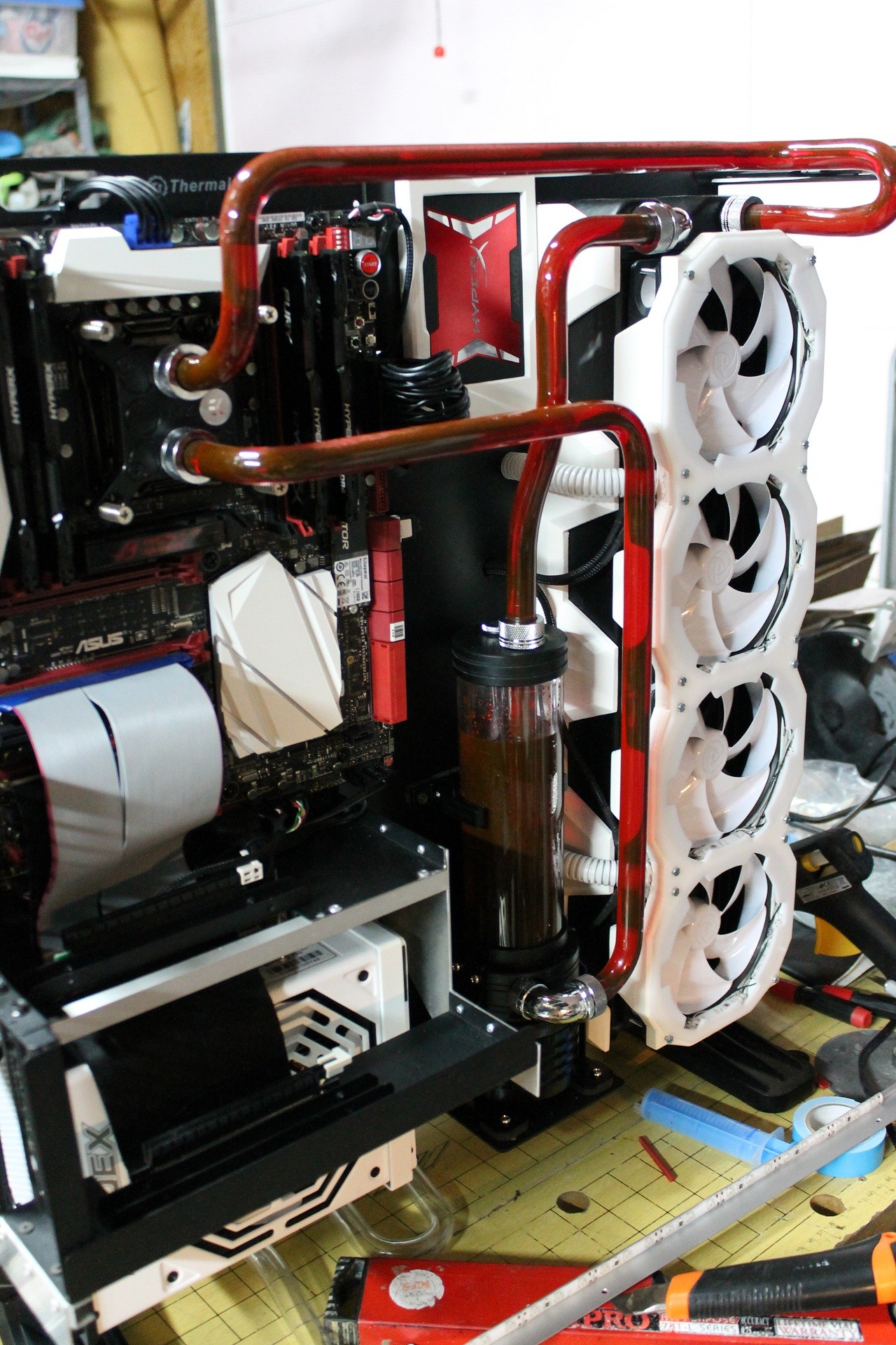

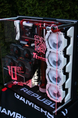

Lehet korábban nem írtam, de ez a gép megrendelésre készült és az alapkoncepció, hogy a Tt core szériára hasonlítson, illetve csak a szükséges méretekig terjeszkedjen.
Reserator 1 külső hűtéssel van megoldva, annak vannak a kivezetései a vga konzolon. A képen még nincs rajta, oda kuplungos csatlakozók kerültek.
Egy KTQM87/mITX lapban lévő integrált cpu-t hűt, annak meg bőven elég. -

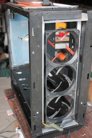

A hátoldal felől semmit nem lehet látni, lévén az eredeti lemezt nem bántottam, így a radiátor és e közötti 3 szög által lehatárolt helyre lett betervezve a csövek és szivattyú. Utóbbi közvetlenül a fehér plexire van rögzítve, természetesen rezgés csillapítással.
Itt vannak a készült fotók, a csövezést nem örökítettem meg, de hátul szilikon csövezéssel vannak összekötve, illetve egy 10 mm vastag plexilap a közösítő.

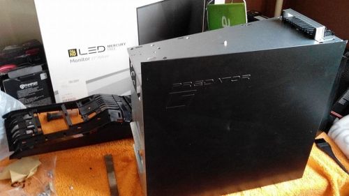

A lényeg, a hot swap rekesz sehol sem ér hozzá közvetlenül a házhoz. Alul felül gumi ágyba van rögzítve, lehet mozgatni néhány irányba pár millimétert. A felső gumi rögzítést ki bírtam szedni, az alsóval nem tudok mit kezdeni. [link]
[link] A linkelt képen a sárga nyíl a hot swap elejét rögzítő csavar, ez közvetlenül a hot swap kerethez rögzíti, nem a házhoz, könnyen eltávolítható ezzel nincs probléma. A felső piros nyíl az elválasztó lemezt tartó szegecset jelöli, az alsó kettő a 3.5 rekeszt tartó szegecseket.
A linkelt videón az ember teljesen szétbombázta az alját a gépnek, lefúrta az alsó 3.5" rekeszt és a gépházat ketté választó lemezt is, így mondjuk könnyen ki lehetne szedni a hot swap rekeszt, de ezt szeretném elkerülni.

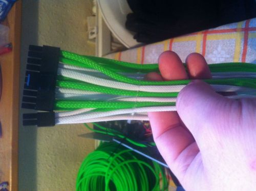

Az a baj ezzel az FSP-vel, hogy a 24 tűs az a valóságban 18 (12+6).
Így a damilozás szerintem hülyén mutatna, hogy másik felén meg csak 6 van odafogatva, bár elméletileg az az oldala nem is fog látszódni.
Az említett duplacsatik miatt ilyen a hátulja:
Ha megtalálom a teljes csatikiosztásról a skiccet akkor elküldöm majd azt is

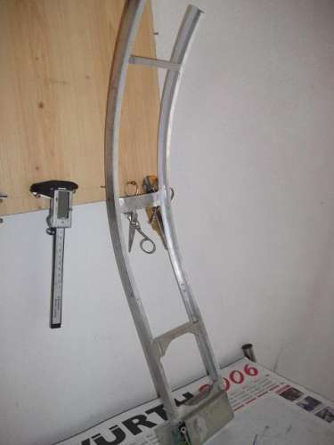

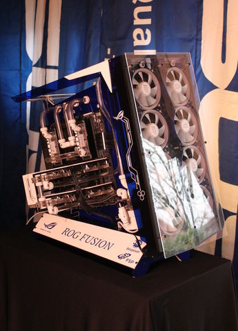

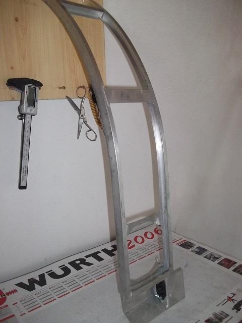

Bocsánat, kicsit félreérthetően fogalmaztam, szóval nem a cső lesz kettévágva, hanem a ház.
Sajnos nem találta ki egyikőtök sem, hogy mi lesz ez a csőszerű dolog.
Ha azt mondom ajtózsanér, vagy ajtópánt? A kettévágott ház, hátsó, fölső részén fogja össze a két oldalt, a talajhoz merőleges pozícióban. Azért tervezem ilyen masszívra,(2-es falú, 50-es krómcső, belül 2,5 mm falú alucső) mert ezen fog szétnyílani a ház.
Azért örülök, hogy próbálkoztatok!
